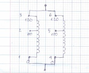

    Biến thế này có 2 cuộn sơ cấp 0-100-120 đang nối song song với nhau để xài 100 hoặc 120v.
    Bây giờ xả 2 cuộn ra. Đo dây. Đấu lại nối tiếp là xài 220v thôi.
    Nếu bác không chụp được hình, không dám làm thì nhờ anh thợ điện tử làm trong vòng ... 3 nốt nhạc. :)

    Theo E nghĩ biến thế nguồn amp của bác gồm 2 cuộn dây riêng biệt với 6 đầu dây (mỗi cuộn dây có 3 đầu dây), trong đó điểm 0-100v và 0-120v là 1/2 cuộn dây của mỗi cuộn dây.
    Nếu bác muốn tự làm mà k muốn mang ra thợ, bác cứ làm theo như cách bác thanhchi hướng dẫn nhưng để an toàn cho máy và an toàn cho bác, theo E trước khi đấu lại dây phía sơ cấp để dùng 220Vac thì bác đo áp phía thứ cấp sau đó tháo đầu dây phía thứ cấp biến áp rồi hãng đấu lại dây phía sơ cấp. Và sau khi đấu nối dây sơ cấp xong bác đo kiểm lại áp thứ cấp xem có giống như trước đó k rồi hàn lại dây phía thứ cấp vào mạch.

    Cái nguồn của Bác theo như E hiểu là như hình vẽ dưới. Giờ Bác chỉ còn đo để đấu đầu 2 vào đầu 4, đường điện vào sẽ là 1 và 6. Nhớ nhả đầu nối 1-4 và 3-6 ra nhé.

    Vâng cảm ơn bác nquanghuy, hôm qua e có nhờ bác Khánh qua nhà e để xác định nguồn đầu vào cho e nó để dùng điện 220v được rồi ạ, qua đây e cảm ơn rất nhiều đến bác Khánh đã không quản ngại 10km với lại trời còn hơi se lạnh đã sắp xếp thời gian qua giúp e.
    E và bác Khánh mất gần 1 tiếng đo dây để xác định đầu dây đấu làm sao cho đủ cấp điện vào máy khi dùng nguồn 220v, vì cái Power này có thể đấu rất nhiều nguồn điện như:
    100v,120v, 220v,230v, 240v . Nhìn thấy đầu dây mà hoa cả mắt các bác ạ, nếu ko có bác Khánh giúp thì e cũng chịu chết.
    Các dây vào nguồn gồm 6 sợi:
    - 2 sợi 20v
    - 4 sợi 100v
    E và bác Khánh đấu nối tiếp 2 sợi 100v để cho được 200v, sau đó lấy 1 sợi 20v nữa thế là đủ 220v các bác ạ.
    Qua đây rất chân thành cảm ơn các bác đã rất nhiệt tình giúp đỡ e. Thank các bác nhiều.
