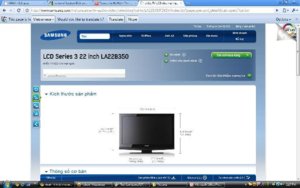

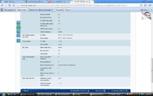

  11. freeman1
    freeman1 Advanced Member
    10/9/09
    1.709
    221
    Có thể người ta ghi nhầm Bác ạ, 14W thì ko bao giờ :lol:
    Em xem cái 22inch thì CS là 60W và standby là 1W.
    CÁC BÁC CÓ THỂ THAM KHẢO HÌNH DƯỚI
    http://www.samsung.com/vn/consumer/tv-a ... cification
  12. ngocmekong
    ngocmekong Advanced Member
    11/10/09
    335
    đúng là nhầm rồi, em vào web samsung thì thấy ghi là 20W cơ.
