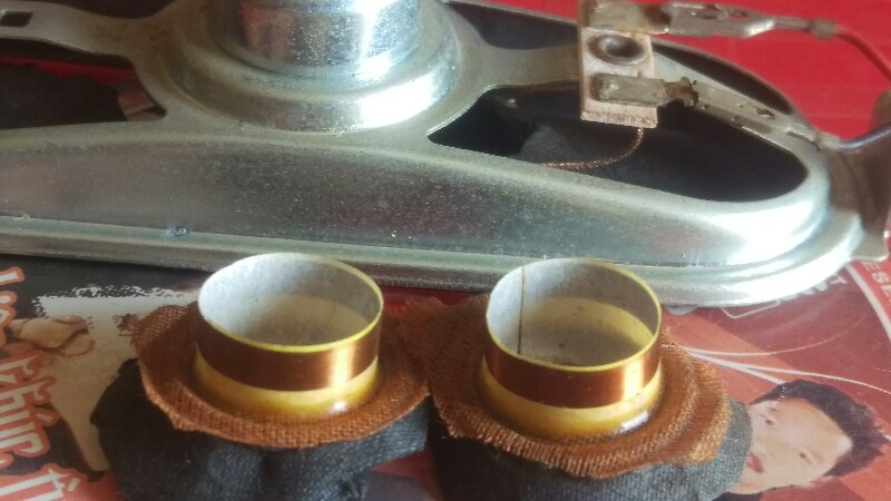

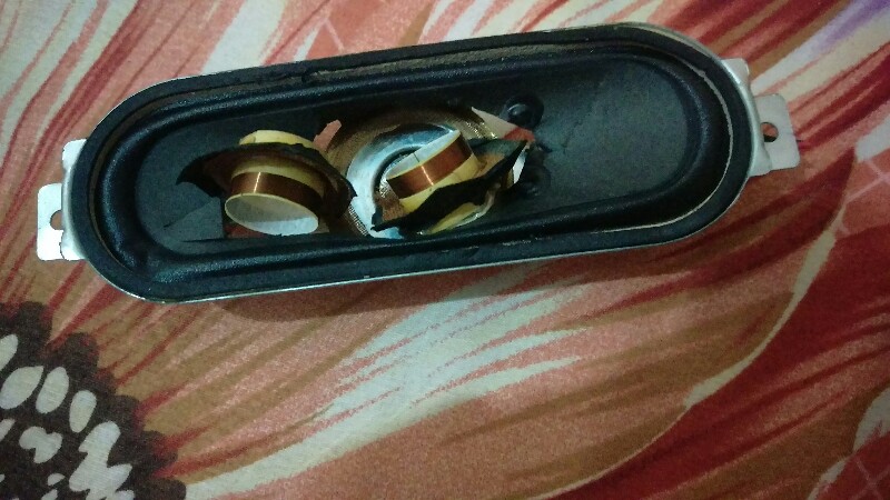

    IMAG1711_copy_800x450.jpg Dây nhỏ khó quấn lại lắm bác ui, giá mà ở gần kiếm tặng bác cặp. Đồ này vào mấy chỗ ve chai chỉ 10k một cặp thôi. Em chưa đo nhưng dây này chắc khó kiếm vì nhỏ lắm.Keo đen ngâm xăng thơm phải 6h mới tan bác ạ, nên kiếm dung môi mạnh hơn chỗ mấy bác sơn xe máy là có.

    Keo đen dán màng vào cuộn dây, keo A&B dán cuộn dây với nhện. Bác đập dẹp mỏ hàn chì cắm điện đợi thật nóng xỉa xuống khéo tay chút là lấy được cuộn dây. IMAG1715_copy_800x450.jpg Dân vnav lão thành như bác mà ko quấn được loa thì toi.... Nhưng bác phải có cốt vừa ống giấy và keo a,b thôi em ko dám chỉ bác lại mắng cho.....nói chung là khá vất vả vì ...nó bé wá.

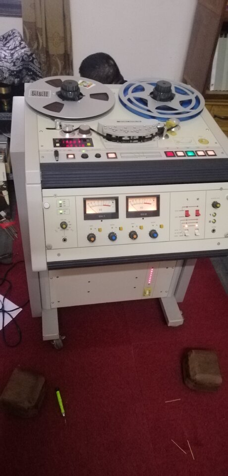

    Bây giờ là thời đại toàn cầu hóa lao động rồi bạn ơi... Chỉ trừ những vùng không có người làm mấy cái đồ đó thì cực chẳng đã mới phải nhúng tay vào thôi bạn. Chứ còn mình làm lấy chắc gì hơn thợ chuyên... Mấy cái loa của mình hỏng toàn mang ra cho người chuyên loa họ làm cho sáng đưa chiều lấy thời gian đó mình để làm việc khác như tìm con tranzitor hỏng hay cái tụ bị dò còn hiệu quả hơn...
    Có con máy này
    Nó hỏng họ mang từ An Khánh ra nhà mình 2 người khênh khệ nệ từ ô tô vào vì nó nặng quá... Chủ máy có nói họ định sơn vỏ lại cho máy mà chẳng nơi nào dám làm... Nhìn vỏ máy thì quả là sơn đã gỉ nhiều trông ghê ghê... Và quả là nói mang máy này đi sơn thì chắc chẳng thợ sơn nào dám nhận vì là hàng McIntosh khủng long chứ có phải vớ vẩn gì đâu...
    Mình bảo thôi để mình thầu nốt vụ đó cho... Chủ máy mừng ra mặt...
    Mình có tự tin đồ nghề để sơn mình không thiếu từ máy đánh gỉ đến máy phun sơn có đủ cả... Có chẳng may khi sơn làm đứt dây chỗ nào thì sơ đồ máy này mình thuộc như lòng bàn tay...
    Sáng nay hì hục mang máy ra làm vụ sơn lại vỏ... Tới giờ này 13g thấy đúng là chẳng cái dại nào giống cái dại nào. Với thời gian đó mình có thể sử lý bệnh tình của ít ra hai con đồ điện tử dạng như thế này
    Mà những con máy như thế chủ máy hầu như họ luôn chủ động nâng bê, xoay máy là chính, còn mình chỉ có ngồi đoán ngồi hàn vài nốt là xong...
    Đâu cần nhễ nhại một mình vần ngược vần xuôi con máy nặng 60÷70kg đánh gỉ sơn lại vỏ cho máy mãi chưa xong thế này
    Giờ lại còn phải ngồi trông máy không được nghỉ trưa...
