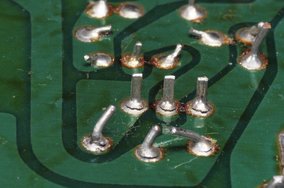

    E1B96ED6-0CAB-4F67-9C16-9C26BE7CDA3B.jpeg Em xử lý được bệnh khởi động lại rồi bác Bằng ạ-ở vỉ mạch pre bị lỏng chân một con trăn. Khi nhúng mạch thì chân con này rất ít chì nên lâu ngày nó nứt hết ra. Nhưng không hiểu sao hở chân mà nó lại khởi động lại.

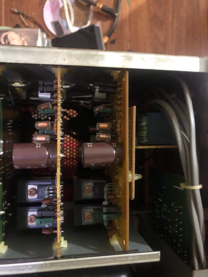

    Thời kỳ ra đời của 540,570 người ta thường thiết kế ampli có lỗ cắm micro. Hai con này ko có lỗ cắm mic và họ lấy tín hiệu từ mixer hoặc equalizer khi dùng nút này. 4062F21A-CAB5-4984-ABEF-B5EDF7816C68.jpeg

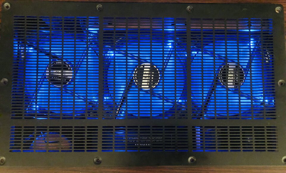

    em lắp riêng thêm mấy cái fan led chạy 3.3v êm ru [​IMG]

    Chuyện thường tình thôi bác ạk mấy con thường ít nóng nó cũng bị huống chi mấy con class A ạk! Nên nếu các bác kỹ thì nên chấm thiếc thêm càng tốt! Còn chuyện nó bị hở chân thì nó chập chờn làm cho con ic bên protech nó phát hiện bất thường nó ngắt relay bác ạk

    Không cần thiết đâu bác có khi quạt lại gây nhiễu đó bác. Em dùng mấy chục năm vẫn chưa sao nè. Miễn rằng bác đừng nhét vô hộc kín. Em dùng qua hàng chục ampli nhưng vẫn thích luxman
