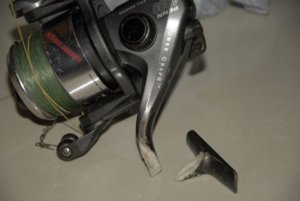

    Dạ vấn đề là một cái máy câu đểu đểu của em bị gẫy cổ. Bỏ thì thương và vương thì tội.
    Không biết nơi nào sửa chữa cái này ở Sài Gòn.
    Kính nhờ các bác chỉ giúp em với ạ.
    Em xin cảm ơn nhiều nhiều.

    nếu là khung carbon tớ nghĩ ko thể hàn được , dán keo 502 chỗ đó chiu lực cũng ko được , chỉ còn cách bác ra cửa hàng điện nước mua cái vòng sắt có vỉt vặn , luồn vào rồi siết chặt

    Dạ em cũng định chế cái nòng inox rồi siết vài con ốc vào nhưng sợ xấu và lột da tay khi câu. Chỗ chuyên sửa chắc ... đẹp hơn. :)

    Bạn đến tiệm tiện ( quên mất tên ) nằm trên đường Phan Văn Trị nối Nguyễn Biểu- Nguyễn văn Cừ. Tiệm này chuyên chế đồ nhỏ cho xe máy và máy móc khác. Nguyễn Biểu quẹo vô Phan Văn Trị ra phía Nguyễn văn Cừ, tiệm phía bên phải đường PVT. Thường họ sẽ kẹp bằng 2 miếng thau tán ri vê. Tôi đã có một máy câu bị như thế. Máy của bạn gảy sát quá , ko biết làm lại được ko.

    Máy của bác hình như làm bằng nhựa, nếu bằng nhôm (ang ti môn gì đó) hoặc nói chung bằng kim loại thì em hàn giúp bác được.
    Khoe tí, cả SG này hình như chỉ có mình em hàn được Carbon (Hi-modulus graphite)

    Dạ keo thì như bác nguyenlequan nói phía trên. Chắc là không khả thi bác ạ vì cái này gắn bê tông mà.

    Còn nếu làm bằng nhựa thì bác dán keo 502, chờ khô chút rồi kẹp chặt lại bằng kềm bấm hoặc êtô rồi khoan 2 lỗ nhỏ xuyên qua, xong bắt ốc cố định như xương ống quyển vậy, nhớ đổ cả keo vào lỗ bắt ốc. khó quá thì đem wa em làm dùm cho.
