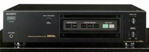

    chào các bác!
    em lập topic này để mong các bác đi trước có kinh nhiệm hoặc đang sử dụng chia sẻ giúp em gỡ rối mớ bòng bong này với ạ ! chả là em có 1 cục D/a sony 703es có đường vào t hiệu digital bằng đầu cắm A/V bình thường...và em mới mua chú laptop acer aspire 5738pzg em muốn lấy nhạc từ laptop qua đường SPDIF của laptop đến cục D/A sony. nhưng ko biết đường ra SPDIF 3,5mm của laptop là đường xuất digital coaxial hay đường digital optical { cục D/A sony chỉ cho digital coaxial vào} và nếu laptop chỉ xuất digital optical thì em phải làm sao đây :?: .mong các bác cho một vài ý kiến...thanks

    Nó xuất opical qua cổng 3,5mm bác ạ!Em cũng dùng Acer định thử nhưng không tìm được đầu chuyển opical mini nên đành chịu.Em nghĩ nếu bác muốn dùng coaxial thì chịu rồi không có cách nào đâu bác ạ!

    có cục này nhưng ở vn ko thấy bán- Optical SPDIF TOSlink to Coaxial Converter :evil:

    ko phải dây này bác ạ! mà là laptop của e xuất tín hiệu spdif = cáp quang{Optical}
    cục D/A của e có đường vào = cáp đồng trục{Coaxial} vì thế phải có cục chuyển đổi từ cáp quang sang cáp đồng trục
    cục đó đây............................................nhưng ở vn không bán cái này
