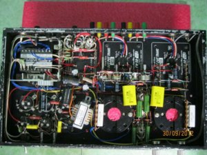

    Ktra tới cặp bass thì thấy nó gồm 2 bass ngữa bên trong, nhấn nhè nhẹ có vẻ bị sường sượng----> kẹt côn rồi do nó thiết kế nằm ngữa nên lọt cái gì vô hổng biết, cộng với cái nắp chặn "rác" của nó bị hư.----> đem ra Việt Hùng chế 2 cái nắp khác là xong!
    Chút viết tiếp!
  7. minhhp6365
    minhhp6365 Advanced Member
    4/11/06
    3.206
    474

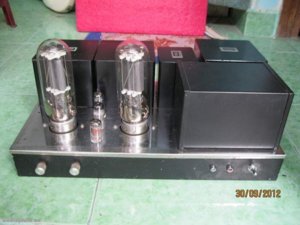

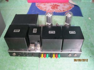

    Đem về ráp vô nghe đỡ hơn trước nhiều, ko còn tình trạng Thanh Thúy hát mà tưởng Thái Thanh, bass nhiều hơn trước nên mid trép đỡ chói + méo !
    Tuy nhiên tổng thể vẫn chưa đạt! bèn tháo bớt miếng mút bao quanh ngăn nhỏ phần trên xem sao? ----> kết quả : DUYỆT LUÔN !
    * Amp thử là đèn 6550C và cdp cùi bắp 333 ESD Sony.

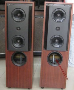

    Nên kiểm tra lại 2 loa bass bên trong thùng, xem gân loa có còn không hoặc có bị cắm nhầm cực (+) (-) không, Loa này 100% đều bị mủn hết gân bass nên đều phải làm lại, họ có thể cắm nhầm cực. Loa này bass nhiều chứ không phải nó kêu như bác nói, Hp có một bác đang ghép nó với ACCu....406V bass rất nhiều.
    Có đúng là loa này không bác:

    Đúng là đời 104/2 màng loa bass thường bị mục hết rồi, nếu chưa thay thì nên thay, ngoài ra nếu không có Kef-cube, thì bạn mượn đỡ 1 Equalizer cùi bắp dùng thử. Kef-cube chức năng cũng giống EQ dùng cho Bose 901 thôi, cho dù hãng sản xuất có ra vẻ huyền bí hóa sản phẩm của mình bằng cách đổi tên = controller, processor, signal compensator, Bass booster... :)

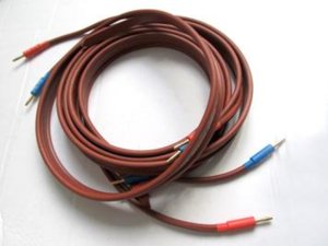

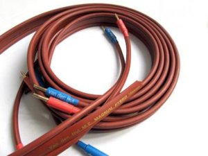

    - Dây dẫn, nối ưu tiên chất liệu đồng hơn là bạc hay mạ bạc, tiết diện dây dẫn to thường cho trầm tốt hơn dây dẫn nhỏ.
