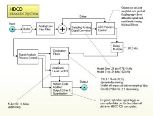

    A lúi, bác hỏi khoai thế. Em cũng chỉ hiểu lơ mơ về HDCD thôi. (Bác thuylt rất rành món này đó).
    Tuy nhiên do đã chót nổ, em xin phép nổ tiếp tý ạ (sau đó bác đừng vặn em nữa nhá, em toi đấy). :mrgreen:
    Khi nói đến âm thanh ở đĩa CD tức là ta nói đến việc biến đổi tín hiệu analog thành tín hiệu kỹ thuật số (ADC). Thông thường, đĩa CD sẽ lấy tỷ suất mẫu là 44.1kHz, tức là 44,100 mẫu/giây, và lấy độ "phân giải" là 16bits cho mỗi kênh stereo. Còn HDCD lại là 20 hoặc 24 bits/kênh. Điều này là lý do cho các nhà sx quảng cáo là âm thanh sẽ "đầy đặn" hơn với HDCD.
    CD thường và HDCD là khác nhau bác ạ, hiện nay CD thường vẫn đang thắng thế.
    Giàng ơi, em chỉ biết đến thế :mrgreen: :mrgreen:
    À quên, Bác xài PC có card sound 24 bits là window media player nó xơi HDCD ngon lành (bản quyền HDCD bi chừ do microsoft sỡ hữu)
    Thêm tý hình cho bác dễ mường tượng cái nhà anh HDCD...
