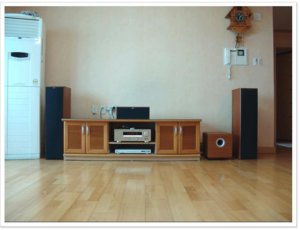

    Tặng bác thaothucsg ,tình cờ gặp em nó ,cũng 457 chơi sub E3 ,chỉ khác là bộ loa trong ảnh là dòng E.

    Cám ơn bác Audio To rất nhiều ! Mai mốt em chụp ảnh bộ HT nhà em post lên cho các bác góp ý luôn về cách bố trí nữa vậy.
