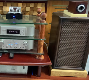

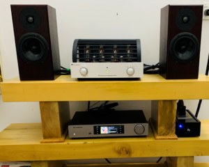

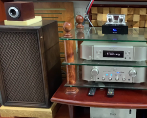

    Em ghép loa BS 4Ohm cho ampl đèn 4Ohm…(primaluna)
    Nay em thấy thiếu treble nên ghép song song với loa BS cặp treble mini 8Ohm
    Vậy tính sơ sơ trở nó tầm 3Ohm, ampl 4 Ohm, nghe nhỏ đến vừa (volume khoảng 9h)
    Vậy có ổn không ạ, có ảnh hưởng đến ampl ????

    Nó không hẳn là như vậy đâu bác ah, đôi khi loa 4 ohm nhưng trở thấp nhất của nó xuống tới dưới 3 ohm (trở loa biến thiên theo tần số âm thanh). Củ loa trở danh định là 8 ohm nhưng nó cũng có thể xuống tới 6 ohm tại một tần số nào đó.
    Một cách đơn giản bác thử kê 2 loa hướng vào điểm nghe xem treble có cải thiện được hơn không, nếu không thì equalizer cũng là một phương án hay hơn là dùng tép rời vì khó cân được tần số cũng như nặng đánh cho amp.

    Chính xác bác à, ví dụ cặp B&W CDM-7NT của e thì thông số danh định của nó là 8 ohm nhưng nó cho phép xuống thấp nhất là 4 ohm

    Ok, cảm ơn bác, như vậy vd nếu cả 2 loa cùng biến thiên chùng 1 lúc thì trở có thể xuống đến 2,5Ohm và như vậy ampl hơi mệt, mà cái ampl đèn nó tèo 1 cái thì nhục thằng ng...
    Em sẽ thử vài cách như bác giới thiệu...
    Tuy nhiên, e có cảm nhận cá nhân:
    Xoay loa về hướng nghe thì e nghĩ ít tác dụng với bộ của em, vì bộ này em để trong phòng ngủ, phòng nhỏ, vị trí đặt loa gần (loa cách loa 2m, mỗi loa cách điểm nghe khoảng 3m)..., hay nghe về đêm/đêm khuya nên mở không lớn cũng làm tiếng leng keng ít đi...
    Chỉnh EQ: e đang dùng AppleMusic trên Ip nên có thử thì thấy ở vị trí jazz hoặc Điện tử thì treble leng keng hơn chút nhưng tiếng nhỏ hơn khi tắt EQ....; thỉnh thoảng đổi gió nghe trực tiếp từ USB/ổ cứng thì ko có EQ...
    P.s. E là dân ngoại đạo về điện/điện tử nên hiểu theo kiểu nôm na và logic toán/lý....có thể chưa chắc đúng hì hì...
    Một lần nữa cảm ơn các bác đã trả lời và chia sẽ, e sẽ nghiên cứu tiếp để trãi nghiệm được tốt hơn.
