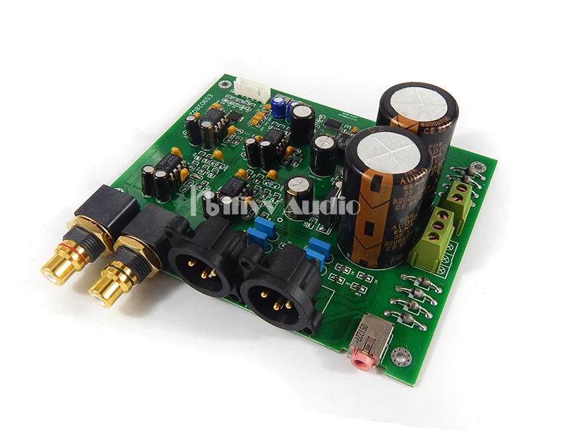

    có 2 con DAC I2S PCM5122 và ES9028Q2M chưa đến 30USD trên Aliexpress, nhìn đẹp phết, không biết chất lượng thế nào? Không rõ có bác nào trải nghiệm chưa?
    https://www.aliexpress.com/item/32921682309.html?spm=a2g0s.8937460.0.0.16f92e0er1mmzk
    https://www.aliexpress.com/item/329...chweb0_0,searchweb201602_8,searchweb201603_52
    Con này có 2 clocks riêng !?
    The RPI has one major problem with i2s audio interface. The clocks coming from CPU can only output one frequency clock perfect, resulting in major problems with audio files sampled at 44khz and multiple. Too much jitter on i2s clocks. So we enter the master mode for i2s. Instead of the RPI giving the clock on the line, the DAC itself sends the clocks and RPI sends the data (file to be played). Since we used 2 clocks the problem above solved.
    Còn con này có nguồn riêng, IC chỉnh lưu LT1963, 2 cổng RCA và Balanced, nhiều tụ.
    The main capacitor for the elna capacitor, ELNA brown god capacitor, etc., the op amp is double precision 5532, 5534 .LT1963 high-end regulator. Headphone terminal is Foxconn full shield, RCA is Taiwan's gold-plated terminal, better than the US CMC816.

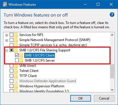

    Do các kernel Linux gần đây đòi hỏi phải mô tả sbm version trong mount options anh ạ.
    Anh tham khảo các tham số sau để chọn cái nào phù hợp với smb server thì dùng:
    vers=1.0,sec=xxx
    vers=2.0,sec=xxx
    vers=2.1,sec=xxx
    vers=3.0,sec=xxx
    vers=3.02,sec=xxx
    vers=3.1.1,sec=xxx
    PS: Windows 10 mặc nhiên không enable smb 1.0 Nếu muốn dùng mình phải enable thủ công:
    https://www.windowscentral.com/how-access-files-network-devices-using-smbv1-windows-10
