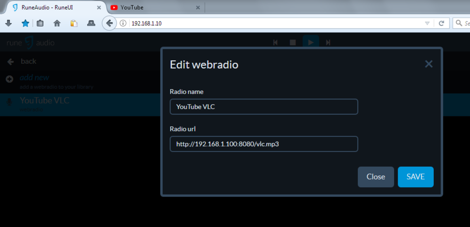

    2. Set cho VLC khi play mặc nhiên streaming out ra http:
    Vào Advanced Preferences, trong mục Stream Output. Ta thêm vào tham số sau:
    Code:
    #transcode{vcodec=none,acodec=mp3,ab=320,channels=2,samplerate=48000}:http{dst=:8080/vlc.mp3}
    Trên Rune ta add một Webradio như sau:

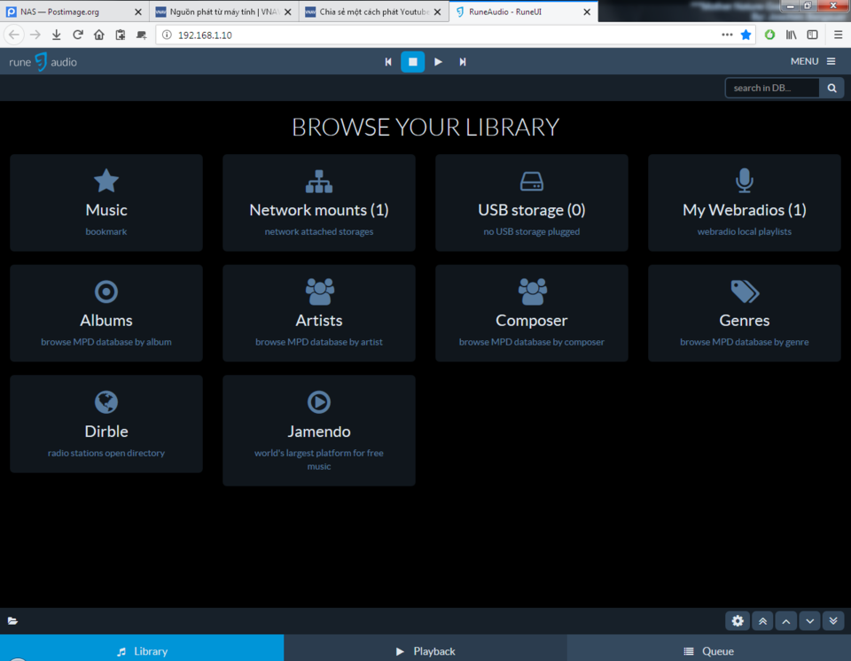

  20. tml3nr
    tml3nr Advanced Member
    30/4/07
    3.082
    3.498
    Anh click vào thẻ library dưới cùng. Rồi click vào My Webradios sẽ thấy mục Add New để thêm link radio vào ạ:
