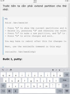

    Phần 1 - RuneAudio (Hiện tại chỉ có 1 cách của Fornoth):
    Trước tiên ta cần phải extend partition cho thẻ nhớ:
    Code:
    fdisk /dev/mmcblk0
    - Press "p" to show the current partitions and note down the details of the main one that RuneOS is on.
    - Delete it, pressing "d" and choosing the relevant partition number.
    - Press "n" to make a new partition, and "p" to select a primary partition. Enter the same start block that you wrote down above, and allow it to use the default end block (the last block available on the device).
    - Press "w" to write changes and exit.
    You may have to reboot after this for changes to be registered. This has resized the partition, but not yet the filesystem.
    Next, use the resize2fs command in this way:
    resize2fs /dev/mmcblk0p2

    Vụ này em làm vẫn chưa Thông đến bước 3 thì khi chép file
    spotify_appkey.key
    console_callbacks.py
    Trong win SCP. thì nó báo lỗi không chép dc, còn trước đó khi partition thẻ reboot thẻ sẽ mất ip không vào web app dc .

    A1. Muốn dùng WinSCP với quyền root, mình phải khai báo sudo su - trong mục Shell:
    A2: moode khi extend partition, mình cần phải nhập con số sector đầu tiên của partition 2 vào chổ Partition Start. Con số này mình thấy khi dùng lệnh p sau khi chạy sudo fdisk /dev/mmcblk0
    Command : d (NOTE: deletes the partition won't delete the content, it's just a partition table update)
    Partition number : default
    Command : n
    Select : default
    Partition number : 2
    Partition start : lấy theo sector đầu tiên của partition 2
    Partition end : default
    Partition #2 contain ext4 signature: yes
    Command : w
    sudo reboot
    Expand the updated partition:
    sudo resize2fs /dev/root
