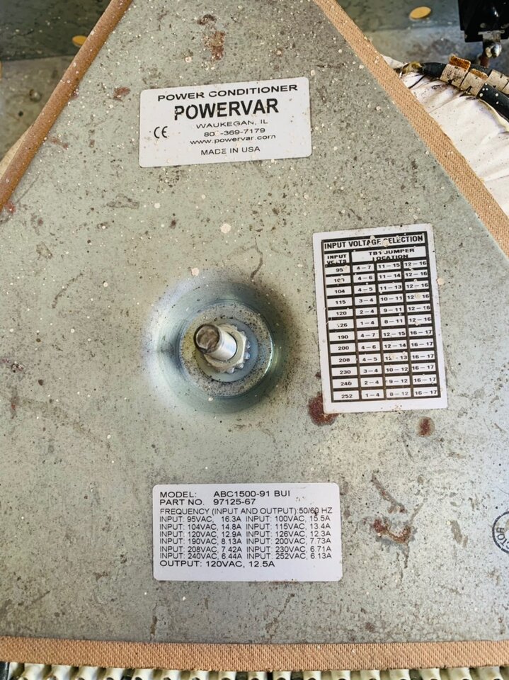

    (ảnh dưới em lấy đại của một bác, nếu BACL gốc của em mà nhiều input thế này thì quá ngon đúng ý em). 1CB2F049-C78C-4E2A-8040-2FCD45D38DC5.jpeg

    Mình vừa lấy đúng cái biến áp như trên hình của bạn (Powervar ABC 1500 BUI của Mỹ) về đấu lại thành tự ngẫu ra: 100, 110. 120, êm, ko nóng Tuyệt bạn!!!. Còn ra 120V cách ly để chơi CD, DAC, tiếc ko có 100 và 220V cách ly.
