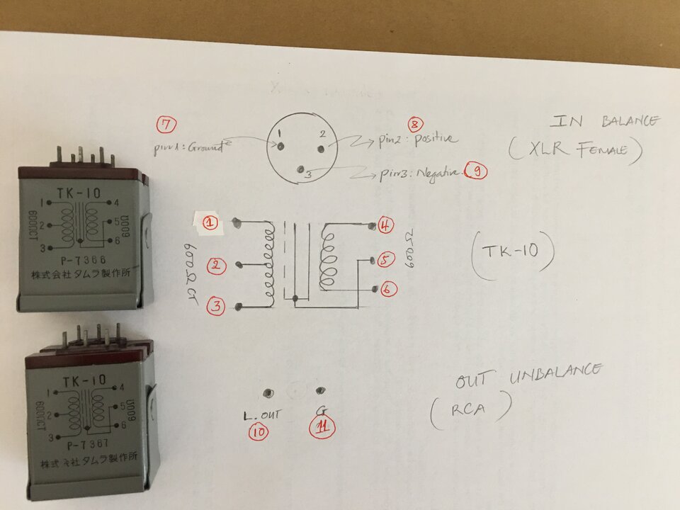

    Kính chào các bác,
    Em đang định diy cục convert như tiêu đề. Kính mong bác nào biết hướng dẫn giúp em nối các chân như thế nào ạ? Nếu phải thêm mạch thì thêm ntn ạ.
    Hoặc các bác có biết trang nào hướng dẫn cho em xin link để tìm hiểu. Chân thành cảm ơn các bác trước.

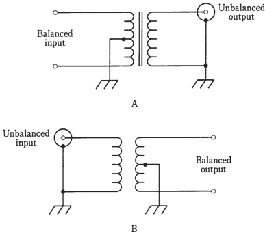

    Bác xem nhé........

    Bác xem hdsd
    Đầu unbalance bác đấu : R2U
    Đầu blance bác đấu : L2B

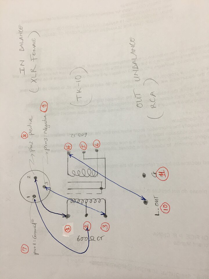

    Theo sơ đồ bác cho, em đấu như trong hình có đúng chưa bác?
    Còn chỗ chân 5 & 6 sẽ đấu với chân 11 của jack rca thế nào ạ?

    Theo hình bác vẽ thì phần Unbalance bác đấu
    4 : +
    5-6 : -

    Cảm ơn bác nhiều ạ. Em sẽ đấu như bác hướng dẫn.
