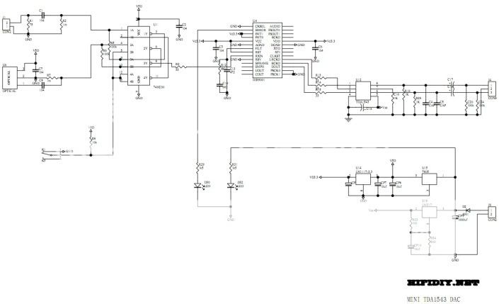

    Em công nhận là khó thật.
    Có cái này chắc của mấy tay DIY giống một số bác đam mê trên diễn đàn ta:
    http://www.qlshifi.com/en/wzcapi/Mini1543_board.htm
    Sơ đồ:
    Bác chuyên môn cao, nghiên cứa và chia sẻ với anh em vụ này với ạ

    em này dùng dac chip TDA1541 "huyền thoại" thì bit deepth vẫn là 16bit, chỉ nâng cao tần số lấy mẫu thôi (over/upsampling). Over là = 44.1 x 2 hoặc =44.1 x 4, còn up là ra 96 hoặc 192khz, khác nhau 1 chút.
    Audionote xưa nay theo trường phải 1xoversampling, không hiểu khác gì NOS không các bác, hay chỉ khác nhau về tên gọi?
