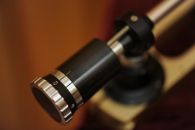

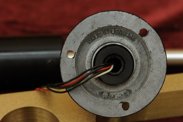

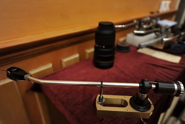

    Em mới "rước" được em này về. Xin hưởng ứng với ạ.

    Cái của Bác trông giống Obama hơn nên giá trị hiện tại là rất cao,Em thì đang giữ 2 Em kiểu Bin-clin giá trị không bằng nhưng Em không phải fan của Ortofon nên không dám bình gì chỉ thấy là việc hoán đổi cartridge của Em này hơi chuối,mất thời gian và nữa bác nên cẩn thận nhẹ tay với cái cổ của Em nó, vì rất dễ "ra đi".Em có hai cái Em post bác thấy một cái cổ đen,một cái trắng,cái màu trắng Em đã mod cái cổ bằng Stainless steel,thay thế cho cái cổ bằng nhựa của Em nó.

    Dạ, báo cáo bác. Em này là Ortofon RMG-309 Vintage Tonearm bác ạ.
    Xin dẫn lời của một bác đã viết nhận xét về RMG-309.
    "Đây là cây cần của hãng Ortofon, Denmark. Ống cần bằng thép. Nó điều chỉnh lực đè bằng lò xo, chống vặn cũng bằng lò xo. Nó không có chống trượt (antiskating) vì theo tính toán của các nhà kỹ thuật, với kim có lực tì trên 2.2g thì không cần chống trượt.
    Cây cần này được Ortofon sản xuất để xài kim SPU, nhưng nó không phải cần xài trong các radio station. Nó dành để phục vụ cho những người dùng thích xài những đồ chuyên nghiệp. Lắp đặt nó phải hết sức cẩn thận. Nếu không xài những mâm cho phép dịch chuyển armboard như Micro Seiki RX..., lúc khoan lỗ hết sức chính xác vì độ dài hiệu dụng (effective lenght) của cần không thể thay đổi và bản thân kim SPU cũng không thể thay đổi vị trí của kim trong headshell. Do đó, nếu khoan lỗ đặt cần không chính xác thì không thể cân chỉnh cho đầu cần luôn luôn tiếp tuyến với vòng cung rãnh đĩa được.
    Cái kiểu dáng đơn giản của nó làm cho những người trung niên như em rất thích, không cầu kỳ mà lại tinh tế. Tinh tế ở chỗ không cần antiskating, tinh tế ở chỗ cái lò xo nối từ tạ đến trụ cần vừa là lò xo tăng lực đè, vừa là lò xo chống vặn. Để chống cần chữ J bị vặn ngược chiều kim đồng hồ do sức nặng của kim và headshell, chúng ta vặn tạ cũng theo ngược chiều kim đồng hồ luôn."
