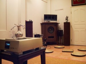

    Chào bác Dung Audio, em có kế hoạch làm phòng nghe 32m2 năm tới, đã ngắm nghía dây dẫn của bác rồi đấy :lol:
    Bác cho thêm mấy hình các góc phòng nghe của bác nhé, em đoán từ đầu CD đến amply của bác dây khoảng 4m, đầu CD trước mặt lúc ngồi nghe hả bác?

    Cột bass trap của bác nhìn đẹp và ấm áp quá. Em đang ngồi trước bàn phím với nhiệt độ 8 độ C của miền Bắc đấy.
