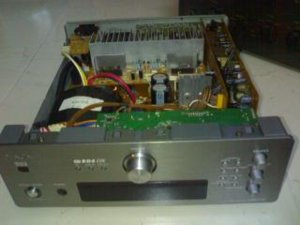

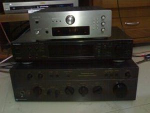

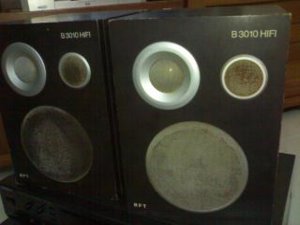

    Nạn nhân đây các bác ui
    Danh sách các nạn nhân mà em đã phá
    1. DENON UDRA-F10
    2. Equalizer Technics (DSP-Digital Sound Processor)
    3. Loa "no name"
    Mấy đồ này là xời bên nhà ông già vợ, ngày xưa ông í đi Đức mang về
    4. Amply Technics: Con này của em, hiện đang bị hiện tượng khi nghe có tiếng loẹt xoẹt (trước khi phá thì không thấy ;-)
