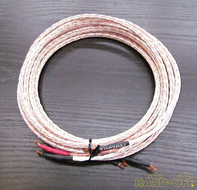

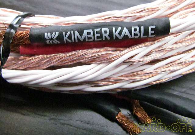

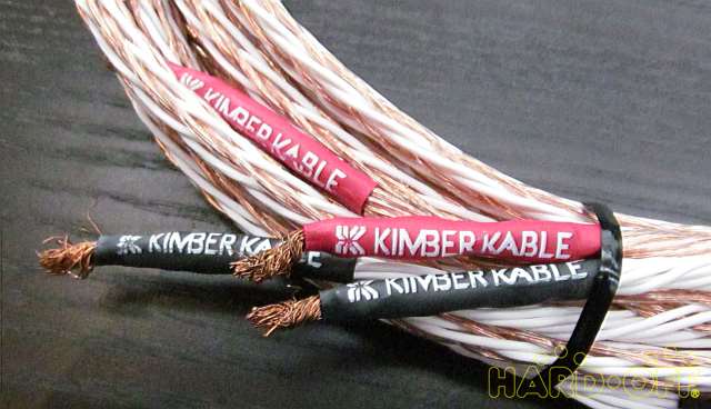

    Dây kimber này các bác xem giúp em là thật hay giá được ko ạ.

    Dây này nhìn không ổn bác ơi!

    Dạ, em cảm ơn bác ạ.
    Đang tính làm cặp dây loa ổn một chút ạ. mà dây kimber giả nhiều quá nên em cần cẩn thận chút ạ.

    Dây này nhìn không ổn nhé bác ? Hôm.nào em chụp dây xịn bác xem

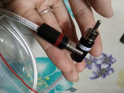

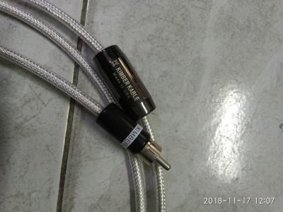

    Dây này hàng thế nào các bác

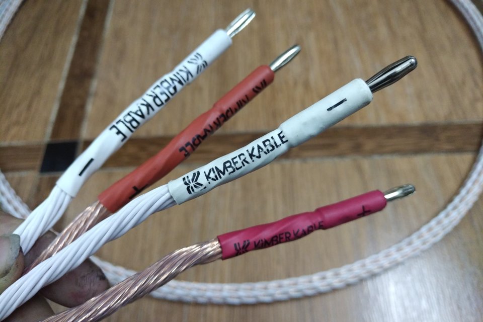

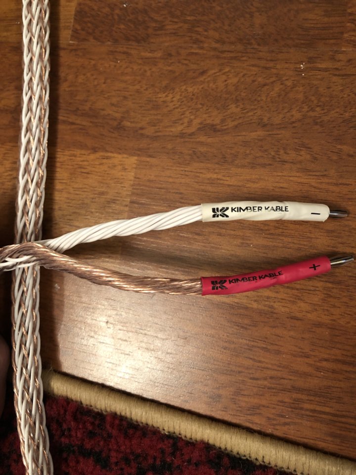

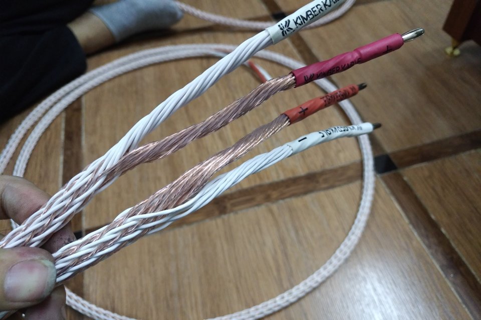

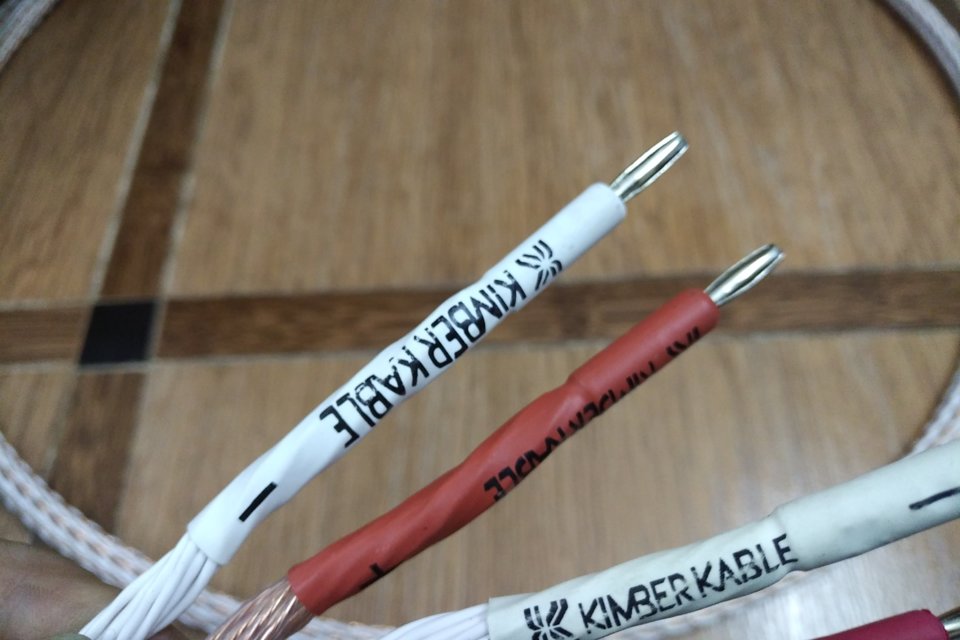

    Cách đây ít hôm có anh bạn mang cặp dây loa kimber 12TC mua bên Nhật về mang qua so sánh với dây của em (của em cũng 12TC, mua mới chính hãng).
    Qua vài chi tiết thì kết luận dây của bạn em là dây fake. Em gửi vài hình ảnh và sẽ mô tả các chi tiết để các bác tham khảo trước khi mua dây.
    1. Chữ Kimber trên co nhiệt đầu dây:
    - dây thật: chữ bé hơn, nhìn cân đối, các nét chữ rõ ràng, nét đều nhau. Chiều của dòng chữ hướng từ trong ra ngoài (cả 2 đầu dây).
    - dây giả: chữ to, nhìn ko cân đối, các nét chữ thô. Chiều của dòng chữ từ ngoài vào trong (cả 2 đầu dây)
    2. Độ bện xoắn của dây:
    - dây thật: độ xoắn của đầu dây chặt hơn, xoắn ngược bằng tay thì ko bị bung.
    - dây giả: độ xoắn kém, nhìn lỏng lẻo, xoắn ngược bằng tay thì các sợi dễ bung rời nhau.
    Vài hình ảnh chụp chung phía dưới, các bác nhìn vào chắc sẽ đoán dc dây nào thật dây nào giả ngay.

    Theo kinh nghiệm cá nhân thì dây này của bác là giả, nếu nhìn vào co nhiệt để phân biệt.

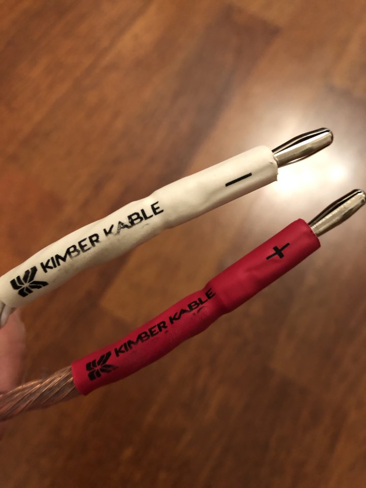

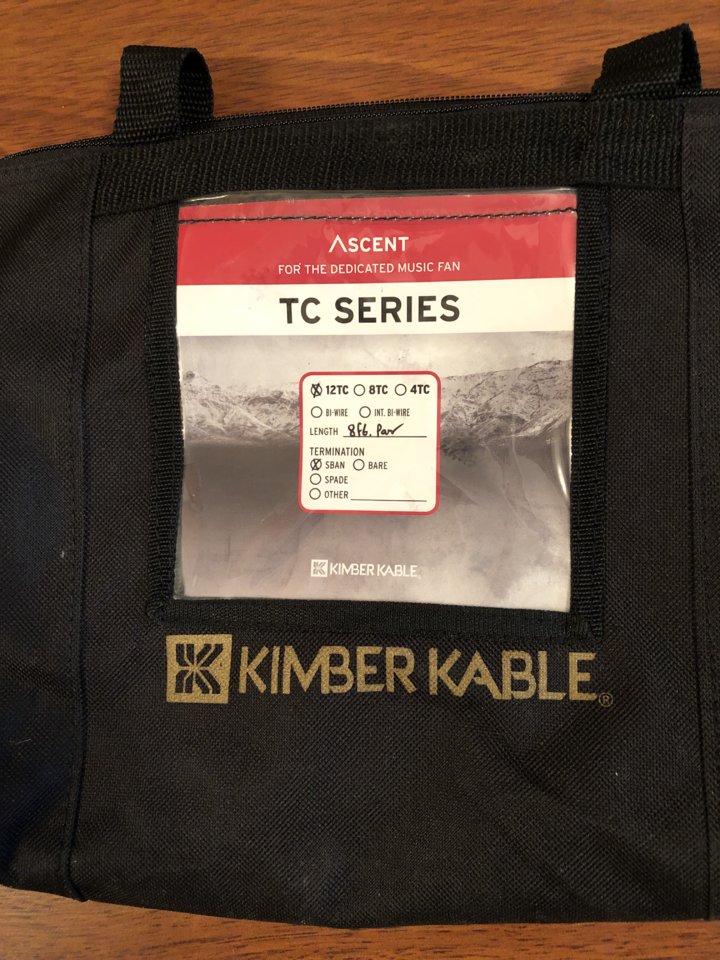

    Em chào các bác !
    Dây Kimber này, các bác xem giúp em là dây thật hay giả được ko, sao hình logo nó to thế ạ

    E k dám phán, nhưng nhìn nó sao Sao đó. Nếu e sai thì bỏ qua cho.

    Hàng nhái rồi bác ơi

    [​IMG] đơn giản e chỉ soi qua cái phần chữ của co nhiệt thôi ạ

    Em cám ơn các bác , ôi khổ thân em rồi ....

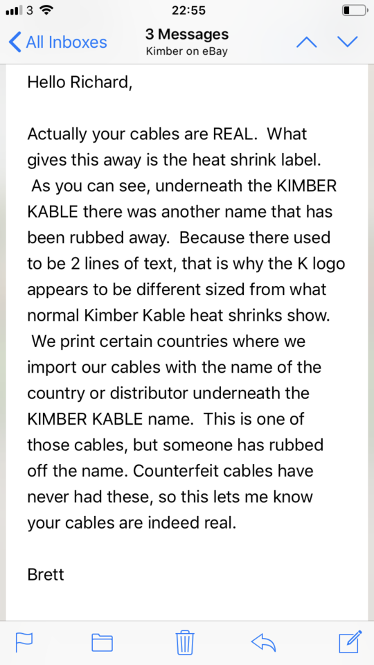

    Em vừa nhận được thư trả lời của hãng Kimber . Người của hãng confirm là real. Em hoang mang quá các bác ạ
