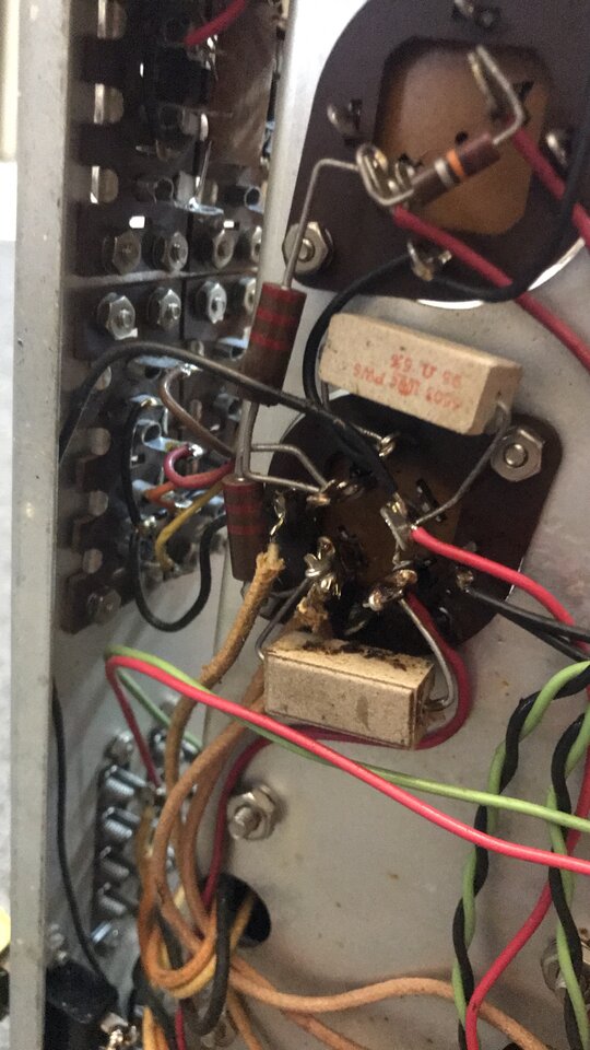

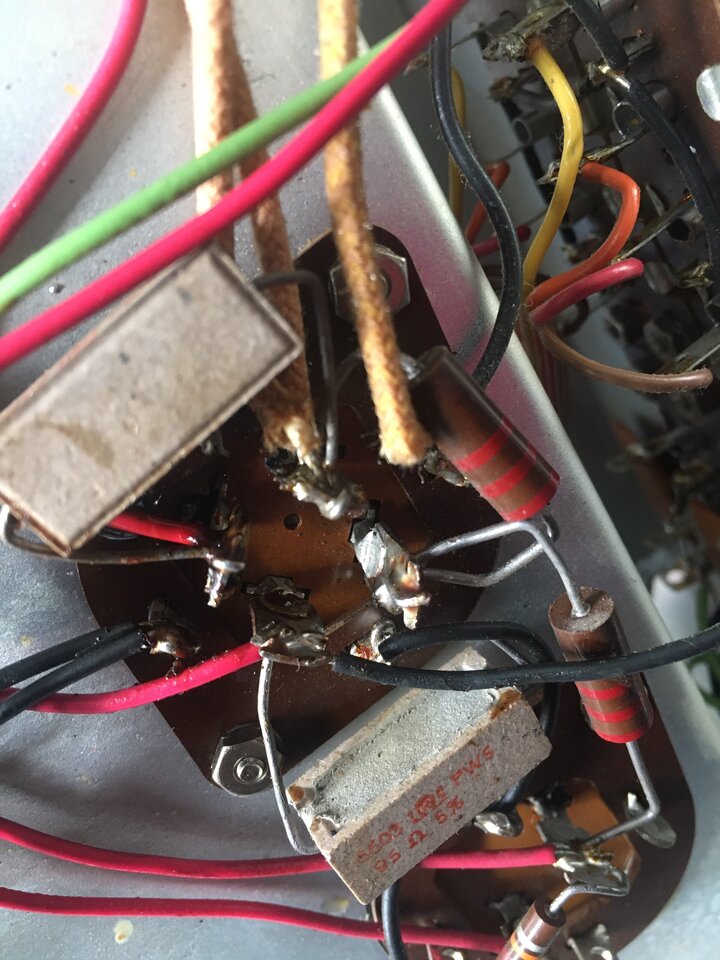

    E có amply đèn dynaco bị hư tụ nguồn, bác nào có chia cho e với, cảm ơn các bác trước ạ!

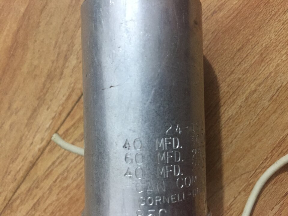

    Tụ nguồn máy em nó gồm 4 tụ con trong 1 vỏ nhôm và có các trị số như vậy bác ạ

    E có trị số này !!!!!!!!!!!!!!!!

    Bác vào shop bác Toàn long biên. Mua 4 con tụ Mundort hoặc audio note ghép lại. Nghe tiếng hay hơn là kiếm tụ như thế

    Trị số tụ 60-40-40 ít gặp, khó kiếm tụ NOS. Có thể kiếm 30-30-40-40, còn có thể tìm được, rồi chập hai chân 30 với nhau. Mua tụ chú ý thông số điện và cực (đa phần vỏ là -, nhưng cũng có tụ vỏ là +). Bạn nên đo cụ thể từng chân tụ xem tình trạng cụ thể thế nào rồi tính phương án thay thế, kể cả cặp tụ hai chân bên cạnh. Thường thì ít khi hỏng hết cả 4 tụ. Amply nào bên trong rộng rãi còn chỗ, thì không thiếu phương án làm.
