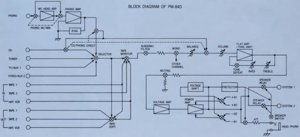

    Marantz PM-84D có 2 nút Direct và Tone Defeat, khi nhấn vào Direct thì Balance mất tác dụng nhưng vẫn chỉnh được bass & treb, khi nhấn luôn Tone Defeat thì bass & treb mới mất tác dụng.
    Bác nguyên cứu sơ đồ khối của Marantz PM-84D này nhé.

    Còn Direct thì quan niệm về nguyên lý của mỗi thời kỳ có sự khác nhau, trước đây, khoảng '80-'85 thì đa số các hãng của JP đều không cho tín hiệu âm thanh đi qua buton Balance khi Direct ở chế độ ON; sau đó các hãng lại thay đổi thêm 1 tí là Direct sẽ không cho tín hiệu qua phần Tone (Bass-Treble, nhưng vẫn qua Pre ở chế độ Flat). Còn bây giờ 1 số hãng lại sử dụng Direct là đưa thẳng tín hiệu âm thanh vào Power luôn (không qua Pre). Nên bác cũng đừng ngạc nhiên về điều này.
