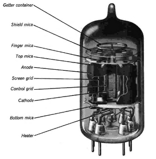

    Đó đúng là dấu hiệu bóng đã bị lọt khí,cần bỏ ! Dưới đây là hình dạng một số getter thường gặp :

    E thêm ảnh 3D nhìn cho rõ. :)

    Cảm ơn bác nhiều nhé, hình ảnh chi tiết quá, dễ hình dùng :D

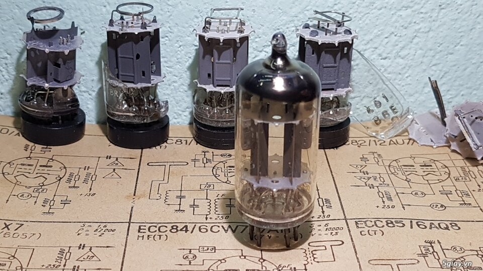

    Mica là một cấu trúc trong bóng đèn có chức năng cố định vị trí các điện cực và duy trì vị trí tương đối giữa các điện cực để ngăn chặn tác hại do rung . Trimica là bóng có 3 lớp mica,chống rung tốt
