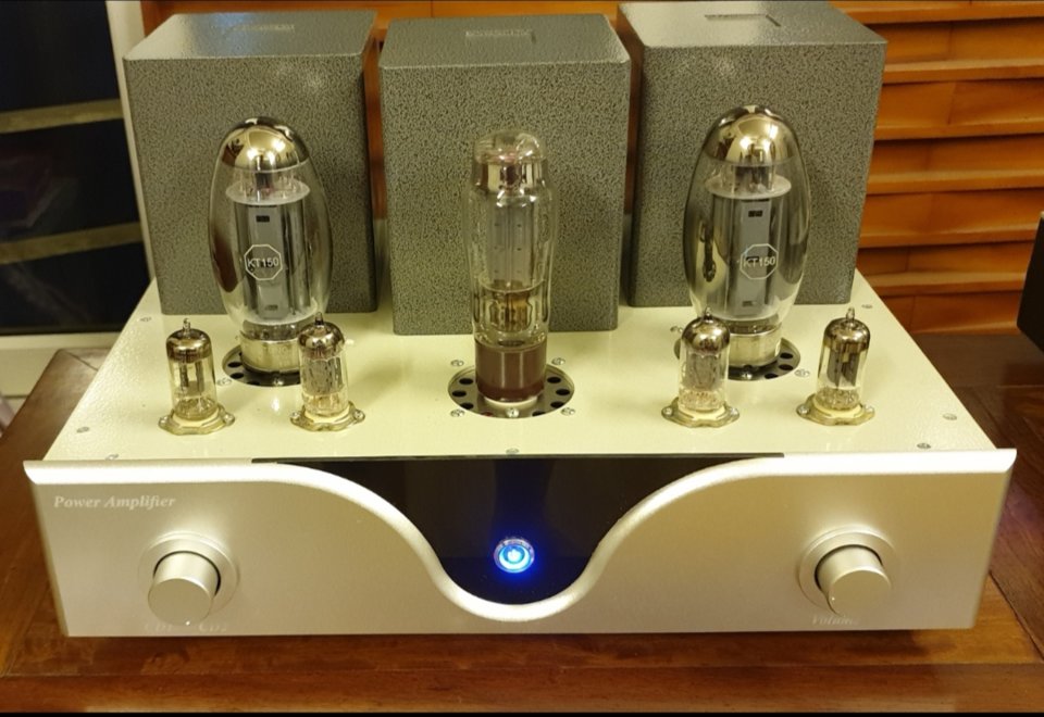

  23. Duong Vinh Phu
    Duong Vinh Phu Advanced Member
    8/5/13
    160
    189
    Bác đã dùng ampli 300b của Sun audio mà ko ổn à?
    tannm84 and AriaZeo like this.
  24. tannm84
    tannm84 Approved Member
    9/4/14
    44
    52
    Bác ở Hà nội chỗ nào ạ? em ở ngoại thành sợ hơi căng bác ạ:)
    Duong Vinh Phu likes this.
