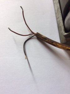

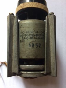

    Em xin hỏi các bác có đầu revox:
    Em có con motơr revox G36, tụ 3.5, có 3 đầu dây ra: 2 đây màu nâu, 1 dây màu đen. Em đo trở cuộn dây thì cả 3 đầu đều cùng 1 trị số nên không biết đâu là dây chạy, đâu là dây tụ nên xin hỏi các bác chỉ dúp dây chạy và dây tụ.
    Về điện áp: 125vDB/ 220vAB-50hz thế thỉ nó chạy 125v hay 220v.
