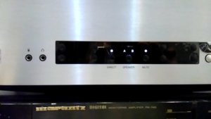

    Tôi muốn giúp đỡ về tình trạng của Cambridge Audio CXA 80. Hôm qua tôi đã khởi động trong khoảng 3 giây. Thiết bị đã chuyển sang đèn nhấp nháy A B ở giữa màn hình và không hoạt động, tôi đã cố gắng quay trở lại cài đặt gốc của nhà sản xuất theo hướng dẫn của nhà sản xuất nhưng không thể cải thiện. Làm ơn giúp tôi.

    NHiễm ẩm rồi, thử sấy thật kỹ đi bạn

    Mình quên nữa. Đụng vào vỏ máy thì nghe tê nhẹ, lấy vít thử điện chấm vào mấy con ốc thì nó cháy đèn như vậy là bị sao ạ.

    Mình đã nói là nhiễm ẩm, điện rò rỉ (cảm ứng nhẹ) ra vỏ máy, sờ vào hơi tê tê, muốn an toàn phải nối mát cho nó, nhưng trước hết bắt hãng bảo hành đi bạn

    Bên chuyên gia của hãng Cambridge audio lý giải cho mình là do đầu ra loa điện áp bất thường nên mạch bảo vệ sẽ ngắt để bảo vệ loa. Giải pháp là rút hết dây cáp kể cả dây nguồn để khoản thời gian 1 giờ trở lên, sau đó cắm dây nguồn và bật lên cho chạy không tải thử nó sẽ hoạt động lại. Nhưng mình thử rồi kể cả nối thêm cho nó 1 dây tiếp địa to đùng đóng sâu xuống 2m5 vẫn không hoạt động.

    Sau đó các chuyên gia hồi âm lấy làm tiếc vì đây là sự cố hiếm khi xảy ra. Khuyên mình nên mang đến Nhà phân phối khu vực để được các nhân viên chuyên nghiệp để kiểm tra và có giải pháp cho bạn.
