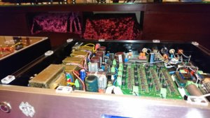

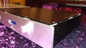

    Đây là cách giải nhiệt DAC Advance và MS Gia Huy của mình, chia sẻ với các bác:
    - Cách 1: Chêm thêm miếng mica dầy 6mm vào các vị trí bắt vít, đậy nắp lại (thay vít dài hơn #12-15mm), như vậy đã có khoảng hở # 3mm, đủ để thoát nhiệt và nhìn cũng không tệ. Bác nào muốn thoát nhiệt nhiều thì tăng độ dầy miếng mica lên 8-10mm.
    - Cách 2: Cắt 1 miếng mica dầy 6mm bằng với tấm nắp đậy (giảm mỗi cạnh 1mm cho dễ ráp: 409mmx299mm), khoan lỗ thoát nhiệt và lỗ bắt vít. Nắp mica thay cho nắp nhôm 3mm, đậy vào thấy luôn ruột gan nhìn cũng vui mắt (có thể cắt mica màu hoặc dán decal màu lên mica).
    Sau khi ráp xong thì dư ra miếng nắp đậy nhôm 3mm, mình đem ghép chung với miếng đậy cái DAC cho nó tiện, thành ra nắp nhôm 6mm, đỡ phải tìm chỗ cất cái nắp dư ra này!:):)

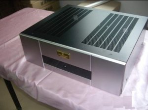

    Như vậy thì cũng hay, nhưng một số người ưa hình thức như em thì chắc không ổn rồi, em đã tìm được chassic em nghĩ là hợp lý. kích thước có to hơn một chút xíu 430x366x140, cao 70mm, dài hơn 40mm so với chasic gốc của bác Giahuy , nhưng theo em là đảm bảo tản nhiệt tốt, gắn thêm tản nhiệt vào cũng ổn, post lên để các bác tham khảo O1CN011ppMm45pSkNdk7U_!!47865409.jpg_400x400.jpg

    bác Gia Huy nhập mẫu chassic này về làm cho anh em ổn đấy ạ, đẹp hơn mẫu hiện tại :D

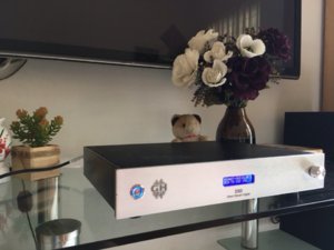

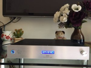

    Em thấy mẫu trên cục mịch, xấu hoắc có gì đẹp đâu bác! Chỉ được cái cồng kềnh chiếm thể tích.
    Để thay đổi mẫu vỏ áp dụng cho hàng loạt sản phẩm nó liên quan đến nhiều thứ chứ không đơn giản đâu bác: từ nguồn cung cấp, giá thành, yếu tố kỹ thuật...
    Mẫu vỏ máy hiện tại của Giahuy em thấy nó trung tính, không đẹp nhưng cũng chả xấu. Có điều mặt trước bố trí nút nguồn và màn hình chưa cân đối mà thôi, điều chỉnh chút là OK.
    Chiếc DAC cỏ hiệu Sky Song Trung Quốc em đang dùng đây vỏ cũng tương tự mẫu của GiaHuy nhưng cách bố trí như này cá nhân em thấy đơn giản nhưng hài hòa.

    Em cũng vote cho cái vỏ này. Dac Advance mà nhìn thế này thì còn mê nữa.

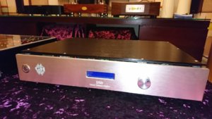

    Hôm nay ở nhà bố trí lai mặt tiền của DAC . Theo em thấy cũng ổn nên để tránh các bác khỏi lăn tăn em quyết đinh sẽ dùng chassis này cho Dac acvandce để tiện sản xuất hàng loạt . Nếu bác nào có sở thích dùng chassis riêng thì gửi em làm . Chassis mới sẽ được nghiên cứu và dùng cho Super DAC ( chưa biết khi nào sẽ trình làng ) các khe tản nhiệt trên nắp ko phay được vì sẽ lộ nhôm trắng ra ko đẹp .

    đẹp đó bác, vậy đợt này nhận hàng là vỏ này luôn hả Bác
