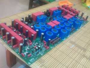

    Tụ full option:
    - Tụ 2.2uF chân FET chấp nhận chân 10/15/22.5/27.5 dài max 31.5 dày max 1.5 (hàn được tụ Wima MKP10 2.2-4.7uF/250V).
    - Tụ 100nF chân FET chấp nhận chân 5/7.5/10/15 dài max 18 rộng max 7.
    - Tụ 100nF chân MJE chấp nhận chân 5/7.5/10 dài max 13 rộng max 6.
    - Tụ 470uF//trở 220 vắt ngang đường loa theo kiểu cũ của diyampli làm cho GM3, đường ra loa tương tự, tụ này không kén chân nữa, chấp nhận chân 10/15/22.5, dày max 9.
    - 2 tụ 220uF/16V hồi tiếp chấp nhận chân 3.5/5, d max 12.5.
    - 8 tụ nguồn FET chấp nhận chân 5/7.5, d max 18
    - 8 tụ nguồn MJE chấp nhận chân 3.5/5, dmax 12.5.
    - Hầu hết tụ đều option đa chân.
    - Tụ pi và tụ áp thấp chỗ CCS hàn loai chân 5mm hoặc SMD0805/1206
    - Có option 2SK170 TO-92.
    - Có option Vref dùng LM329.
    - ADR445 - SOC
    - OPA134 SOC/DIP

    Bo gì mà chuẩn quá vậy? :D

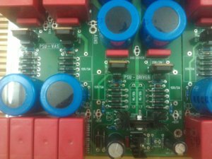

    Tranh thủ cuối tuần em gắn được đến đây rồi nghỉ tết :lol: , ra tết hoàn thiện tiếp
    Phần nguồn vas

    Chuẩn bị đủ roài ....tuyền đồng nát cả :mrgreen:

    em phải kết hợp đủ cả, mấy con đỏ đỏ to nhất PCB là đồng nát , chứ mua mới em cũng chịu :lol: em xài đồng nát MKP10 3.3uf /160VAC/250VDC
