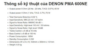

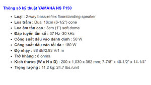

    E thì đang nghe 2 con này, hèn gì ko hay các cụ ợh :(

    Loa Yamaha rất hay nhưng phải là loại tiền cao hơn .
    Denon cũng không dở nhưng phải là loại đầu bảng nặng 25 - 35 kg mới chơi Rock ngon

    E lò dò ra HD Sài Gòn mua thì họ tư vấn như vậy :(
    E mới mở ra xem công suất thì thấy cặp loa Yamaha 180W còn amly Denon thì 185W :(
    Nhưng sau này e mua CD Sony X333ES cũ về thấy nghe cũng được :p
