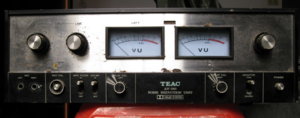

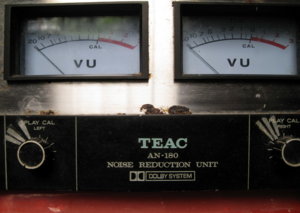

  23. Lonelywolf
    Lonelywolf Advanced Member
    19/12/05
    1.704
    71
    Mấy bác lại làm em nhớ đến 'ngày xưa'! :)
    Ngoài Dolby có sẵn trên máy, còn có dolby rời như một thiết bị audio chuyên biệt.
    Đây là món Dolby rời mà em đã xếp kho hơn 15 năm. Mời các bác xem đồ cổ.
    Chúc sức khỏe.
    Lonelywolf

  25. coolboy_dn85
    coolboy_dn85 Advanced Member
    24/9/09
    243
    Đà Nẵng City
    Con này cổ thật. Hình như nó dùng trong phòng thu ngày xưa thì phải .
