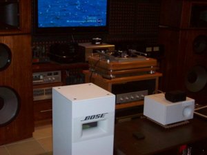

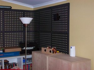

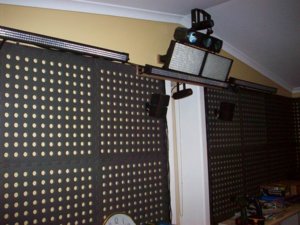

    Em đang dùng bộ loa Bose Acoustmass module cho subwoofer L + R, center, surround với cấu hình 9.2 âm thanh khá ấn tượng, mạnh mẽ...
    có vài tấm hình để tham khảo.
    Hipster05
