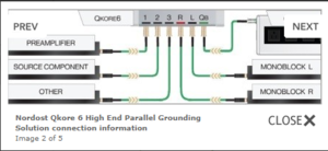

    E thấy Nordost Qkore chơi nối kiểu này

  14. minhhoang
    minhhoang Advanced Member
    18/4/09
    666
    161
    Bác có thể cho e biết vì sao ko?

    Ông ấy giải thích rất chuyên môn, em không nhớ hết. Nhưng đại khái là hoạt động theo nguyên lý điện cực.
  16. minhhoang
    18/4/09
    666
    161
    vậy là đường nối tốt nhất là Mass RCA hả a?
