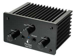

    Vì không có thời gian nên em quyết định nhờ mua luôn cái Headphone amplifier PRO-JECT HEADBOX SE (giá 430 S$). Lại lỗ thêm 20US$ nữa.
    Biết thế này em mua luôn năm ngoái cho đỡ xót. Chán thằng American này quá, làm ăn bết bát để tiền đô xuống giá dữ quá.
    Thằng em của em khi ở bên đấy nghe thử bộ này (HD600 + Project) với đầu NAD C542 thấy nó khen tuyệt vời, nên em nhắm mắt làm liều mua luôn cục amplifier này luôn.
    Em hồi hộp vô cùng. Đi làm mà đầu óc cứ mơ mộng tận trời Sing :mrgreen:
    Rốt cuộc cũng đã về tới nhà. Cắm em HD600 máy tính. Nghe được. Thế là xót lần 3 (vì nghĩ rằng mua cái cục ampli phí tiền). Cũng may là cắm trực tiếp vào máy tính thì nghe nó cùi cùi làm sao đấy, tưởng cứ như con Phillip HP890 của em đang xài. Đỡ quá. Không thì mang tiếng chết :mrgreen:
    Nghe xong, thấy hay hơn trước đây nhiều (Philip HP 890). Tuy nhiên tiếng bass của HD600 không đầy bằng con Philip, nhưng bù lại nó chi tiết và mạch lạc hơn. Nhưng vẫn không đáng giá 600US$ được.
    Sau vài ngày nghiên cứu em cho rằng thằng Audigy2 ZS của em nó cùi quá. Tiếng của nó nghe vừa cứng vừa sắc, lại đục (trước giờ em vẫn cho rằng thằng Audigy2 nghe cũng trong trẻo). Nghe không chi tiết lắm (chẳng biết là do cái soundcard hay là do cái cục amplifier đấy nữa, nhưng dầu sao vẫn có khác biệt so với thằng Phillip HP890 là tốt rồi).
    Chính vì quá chán với cái âm thanh chói tai mà đục ngầu ấy nên em đang định đầu tư một đầu đọc tầm khoảng 500 US$ trở lại thôi (mới coóng hay second hand gì cũng được). Em thấy tạp chí nghe nhìn có khen Denon 1920 và NAD C542 nhưng phân vân quá, không biết là em nào thì tốt hơn, với lại kho nhạc chủ yếu của em vẫn là mp3 (thế mới chán).
    Nhờ các bác tư vấn hộ em với!
    Riêng cái vụ tự lắp headphone amplifier, khi nào có thời gian rảnh rỗi em sẽ lắp cả cái bán dẫn lẫn cái đèn luôn vì em cũng muốn mang cái phone đấy đi đâu đấy (chứ xách cái cục to đùng với dây nhợ lòng thòng kia thì chán chết) với lại cũng muốn biết âm thanh đèn nó ra sao :) Đến lúc đấy lại nhờ các bác giúp đỡ tiếp vậy.

    Theo tôi, bác nên... bình từ, nếu có điều kiện thì thử mượn thử 1 đầu CD và cắm vào con amp đó xem nghe khác nhiều nghe qua soundcard không đã.
    Bác cũng chưa tả là khi bác đánh sound card =>amp => HD600 so với sound card => HD600 thì khác nhau thế nào?

    Túm lại là bác đã "rơi" 480S$ (HD600) + 430S$ (Headbox) = 910S$ (~600 US$) = kể cũng nhiều rồi đấy. Vậy mà bác vẫn thấy chưahài lòng (bass không đầy, ... tiếng vừa cứng vừa sắc ... quá chán với cái âm thanh vừa cứng vừa đục). Stop ! Em nghĩ bác dừng lại để thư giãn, tĩnh tâm cái đã.
