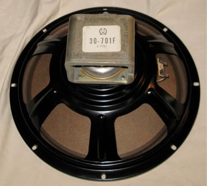

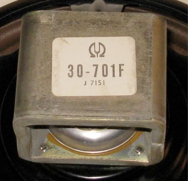

    Bác nào rành về loa cs 77A cho em hỏi củ loa bass của nó là củ tròn hay củ hình guốc? hay là có cả 2 loại, củ loa có ghi thông tin gì ạ! Thanks các bác nhiều!

    pioneer cs 77a có chứ bác. đời cao hon là 88a, 99a. còn đời thấp hơn mà em biết là 33a. nếu mình nhớ không lầm thì củ của nó hình guốc đó bạn ah. nếu mình nhớ nhầm thì bỏ qua nhé.

    em cũng hỏi mấy bác có kinh nghiệm và phần lớn đều cho là củ tròn bác ạ, guốc là 77 thường. thanks các bác nhiều!

    CS-77A và CS-77 loa bass khac nhau hoàn toàn. CS-77 dùng 02 loại driver 30-08F-3 Vented Dust Cap(mũi loa có lỗ) & 30-25F-3 Non-vented Dust Cap(mũi loa ko có lỗ), trong khi CS-77A chỉ dùng 1 loại duy nhất 30-701F

    CS-77A có củ nam châm loa bass hình guốc (móng ngựa) Bác ạh, tháo ra xem, cứ đúng như vầy thì vác về nhà
    Nếu CS-77A mà củ nam châm hình tròn, ko chừng là của CS-E700 :lol:

    Chính xác. Em xin bổ sung các driver của 2 dòng CS-77 như sau:
    CS-77: 30-25F, 12-63F và PT-222F.
    CS-77A: 30-701F, 12-702F, 77-702F và PT-407F.
