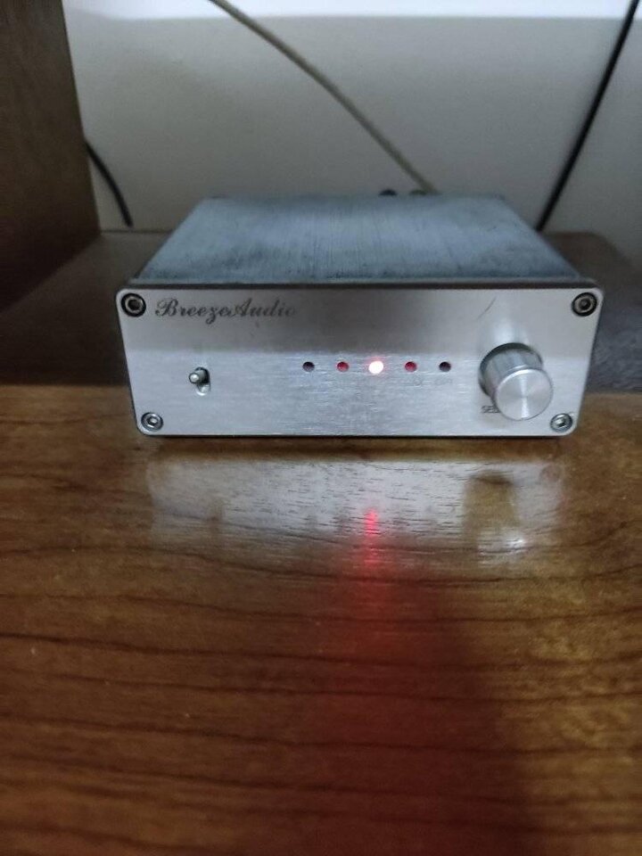

    các bác trợ giúp e với. e dùng con dac tàu còi chạy chip ak4490. dùng cổng optical coaxial thì không vấn đề gì. hôm nay lắp thêm cái usb amanero vào, nối với pc. cả hệ thống của em dùng ổ cắm 3 chấu, có tiếp địa toàn bộ. triệu chứng là máy tính đã tắt, bật dac và bật amply, nếu không vặn volume amply thì khi bật máy tính sẽ không có tiếng bụp. nếu đã vặn volume amply, rồi bật máy tính thì khi khởi động sẽ nghe bụp 1 cái. nghe nhạc bằng foobar2000 qua cổng usb amanero cũng thỉnh thoảng bụp 1 cái. nghe bằng aimp thì không sao. Em thử tắt amply, chỉ bật DAC và bật máy tính cho khởi động xong vào windows mới bật amply thì bật amply xong vẫn phát ra tiếng bụp. Mà chỉ phát ra tiếng bụp 1 lần duy nhất. Sau đó nghe nhạc, xem phim, game... thì sẽ không còn tiếng bụp nữa, kể cả khi tắt máy. Em đã thử thay máy tính khác, thay dây usb khác vẫn bị như vậy. Trong khi vẫn amply đấy, vẫn 2 hệ thống máy tính đấy, em dùng với DAC khác hàng năm trời, vẫn cổng usb nhưng dùng xmos thì không hề bị
    các bác giúp e với. e cảm ơn
