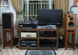

    Chân loa giống cái cũi trẻ em và cái chạn bát quá. :lol: :lol:
    Xấu...xấu.... ko hợp tẹo nào. :mrgreen:

    Đôi chân này em lấy nguyên là từ mẫu đôi chân sắt của hãng chuyên làm chân loa Foundation Speaker Stand. Họ làm cao 61 cm, em làm 60cm thôi, còn các kích thước khác là em copy y chang luôn, chất liệu em thay đổi làm bằng gỗ, chân đinh em lười quá chưa khoan và gắn vào chân loa được, link tham khảo đây bác ơi: http://www.foundationstands.com/models/m30.html.
    Em cũng đã đi đặt làm một đôi chân loa khác bằng sắt, lần này sẽ làm đúng các kích thước chuẩn như hãng, cũng chân đinh như hãng luôn.

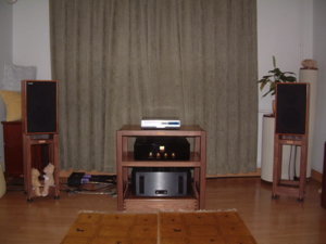

    Chân loa Bác Niagara làm không xấu đâu, rất giống đôi chân của hãng chỉ khác một chút là chưa gắn chân đinh vào thôi. Các Bác có thể xem hình so sánh bên dưới. Chân sắt tuy cứng cáp nhưng không đẹp bằng chân gỗ.

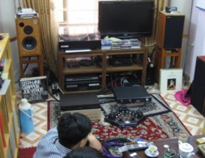

    Có đây, có đây, chiều qua test xong em có chút việc nên chưa lên đây Report được. Chiều qua có khoảng gần chục bác qua em giao lưu. Ảnh đính kèm bên dưới, từ trái qua phải là các bác: ducdhm, doanhnhan2000, 0208_Audio, Jacky5555, nong-dan, bác Dũng, chủ nhà là em làm chân điếu đóm, "cave", chụp ảnh nên không lên hình được ah :D. Lúc sau có thêm bác Quang (AudioTransit) và bác Du "râu" tham dự.
    Các âm ly tham gia: LFD Zero MK3, Naim Nait 5i, Nait XS, Manley Stingray. Hình đính kèm là lúc đang cho em LFD Zero MK3 thi đấu với Monitor 30.
    Cá nhân em khi nghe thì thấy em: LFD Zero MK3 cho chất âm hay nhất, đều các giải, kiểm soát khá chặc chẽ, chi tiết.
    Trân thành cảm ơn các bác đã nhiệt tình tham gia buổi test, cảm ơn Shop Thanh Tùng Audio đã tài trợ thiết bị để buổi test diễn ra thành công tốt đẹp!
    Mời các bác tiếp tục cho ý kiến ah.

    Hôm qua em có tham gia buổi test.
    Theo em phòng ốc của bác Nia hơi nhỏ, xử lý chưa được chuẩn nên tiếng trung trầm bị rền khá rõ, lấn át các dải khác, ảnh hưởng đến chất lượng chung. Sau thử 1 cọng power khủng của bác 208 thì tiếng có gọn hơn.
    Lúc em đến thì chỉ nghe 5i được xíu, XS thì bị "cóng" nên không nghe đc.
    LFD của em thì em hiểu rất rõ, điểm mạnh của nó là nhanh và chi tiết ở dải bass mà gõ vào M30 còn cảm thấy chưa tách bạch được, đôi khi còn bì tiếng do lý do ở trên. Sau khi thay Manley cá đuối vào cuối buổi, thì âm thanh mềm hơn, tròn hơn, nghe dịu hơn LFD, nhưng bass lại còn ù hơn nữa.
    Mấu chốt, theo em bác Nia nên xử lý chân loa và phòng, trước khi tính đến các yêu tố khác, nếu không sẽ loay hoay, được tiếng này mất tiếng kia, dù phối với bất kỳ thứ gì.Chân loa cần thêm mấy chân đinh tốt, phần tiếp xúc với loa thửa thêm mấy cái pad của Akatama, kéo loa ra một chút nữa bass sẽ dứt khoát hơn.
    Về sơ bộ đánh giá M30 vs SHL5 cũng tương đối khó do ở 2 không gian khác nhau, M30 lại chưa được "cung phụng" ở tình trạng tốt nhất, nhưng em cảm thấy SHL5 tại nhà em cho không gian có chiều sâu và các dải tách bạch hơn M30 tại nhà bác Nia hôm qua. Hôm qua mới là dạo đầu, sẽ còn có những đánh giá chính xác hơn, khi M30 được khai thác chuẩn hơn.

    Về buổi test, em cũng có một số nhận xét mang tính cá nhân, để các bác ko tham gia tham khảo thêm:
    Thiết bị test bất biến là CDP Teac 25 và cặp M30, chỉ thay đổi amp Naim Nait 5i, Nait XS, LFD Zero MK3, Manley Stingray và điều chỉnh bằng loạt dây nguồn, dây tín hiệu ( Cái này bác 0208_audio named giúp em ). Phòng nghe khá hẹp, có xử lý tiêu âm bằng mút, đệm, nhưng e nghĩ mệt nhất là phòng hơi vuông vuông :mrgreen:
    (1) Với Nait 5i: Dày ấm, treble tinh tế, vừa đủ của M30, tuy nhiên nền âm hơi rối và bass không được kiểm soát tốt.
    (2)Với Nait XS: Rất tiếc là em XS hôm nay xấu hổ, chỉ lên có một vế nên không có đánh giá cụ thể. Nhưng dù chỉ nghe 1 vế cũng đã thấy XS kiểm xoát tốt hơn hẳn 5i, bass bớt bùng nhùng hơn. Bác 0208_audio sẽ đổi em XS mới về test sau.
    (3)Với LFD Zero MK3: Một cái tên khá lạ, mạch thiết kế cực kỳ đơn giản nhưng âm thanh mang lại tốt hơn: Nhanh, uyển chuyển, trung âm có độ nhấn nhá, tự nhiên, không gian mở so với 5i. Ở đây là e đang so sánh với 5i, còn thực tế với phòng nghe như vậy thì khó đưa ra nhận xét chuẩn xác về setup đó. Sang một không gian lớn và chuẩn hơn thì em nó chắc chắn sẽ hót hay hơn, tự nhiên hơn rất nhiều.
    (4) Manley Stingray: Tổng thể âm thanh dịu dàng, mềm mại nhất nhưng trầm cũng xử lý không tốt nhất. Điều này cũng dễ hiểu vì Stingay cũng chỉ thuộc họ chim chick nhà đèn :D Nếu ai chỉ khai thác nghe vocal chậm dãi, tình cảm thì em thấy okie.
    Đúng như bác 5555 nhận xét: Chân loa cần thêm mấy chân đinh tốt, phần tiếp xúc với loa thửa thêm mấy cái pad của Akatama nữa thì trầm sẽ tốt hơn nhiều. Bác chú ý thêm tán âm, tiêu ấm nhiều quá cũng không tốt cho giải cao.
