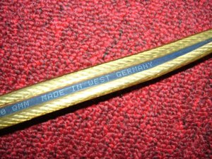

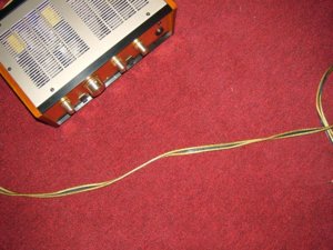

    trải với chia thế kia sao chuẩn được bác,loa thì ngồi bệt,dây thì 7k/m thì nói lên điều gì :lol:

    Đúng như bác nói ,em vẫn chưa sắp xếp đàng hoàng được,dây dợ thì ....có lẽ em phải kiểm tra lại,lạm phát mà giá cả tăng cao em dùng tạm ...Cám ơn bác đã nhắc nhở

    Dây này mới mua ở Melinh ah ? :mrgreen:

    cụ tinh nhỉ?không biết mấy anh cắt mét này hát hò ra răng :?:

    Rất đẹp Bác Thành ơi, M30 hót với em này ra sao vậy Bác? Là em cs300x phải không Bác?

    Hai cụ nầy mắt mũi tinh thiệt bác ADN lại còn biết em mua ở Quận Mê Linh (quận và huyện tương đương)may mà bác chưa biết em mua ở Shop nào nữa , kính nể lun , với loại dây cắt mét như vậy cảm nhận của em là hay trong "tầm dây".. :D

    Cám ơn bác , em nó mới về là Leben CS300 trơn thôi , em chưa sắp xếp gọn gàng nên nhận xét đánh giá chất âm em nó được ...

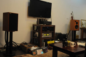

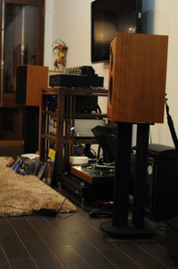

    Năm mới e xin gia nhập hội Harbeth với đôi M30. E xin được lặp lại câu nói của dân audiophile, với e thế là đủ, chắc vài năm nữa sẽ không ngó ngàng tới việc nâng cấp loa nữa :mrgreen:
    E cũng xin các bác tư vấn về loa. Phòng em 9d x 3.6r x 3c (m), kiểu nhà hình ống, e phải đặt loa ngang phòng, khoảng cách 02 loa là 2.6m, vị trí từ điểm nghe đến loa là 2.5m. Điểm em băn khoăn là nhất là khoảng từ mặt sau loa đến tường chỉ có 45cm thôi, không biết đã đủ cho loa thở hay chưa?
    Ngoài ra, e cũng băn khoăn về chân loa. Nghiên cứu thông tin trên mạng thì thấy các bác khoai tây thửa chân loa của 2 hãng Skyland và Sound Anchor kiểu 4 trụ sắt hình vuông, mặt tiếp giáp có kích thước khớp mặt dưới loa (27x27cm). Hiện tại thì e đang tận dụng đôi chân Atacama thừa hưởng từ cặp ProAc 1SC. Về chiêu cao thì đôi này đạt yêu cầu khuyến cáo của hãng là khoảng 60cm (loa tweeter ngang tai), nhưng mặt tiếp xúc với đế loa chỉ có 14.5x21cm thôi. Không biết đã dủ tiếp diện với loa hay chưa?
    Mong nhận được sự tư vấn của các bác để e hoàn thiện thêm hệ thống của mình.
    Chúc các bác Harbeth fan 1 năm mới an khang thịnh vượng.
    Xin được show hình đôi loa và hệ thống của em.
    Thân.
  14. Niagara
    Niagara Advanced Member
    10/3/09
    2.332
    323
    Nhị Hà.
    Chúc mừng Thắng đã ra nhập hội Harbeth sau một thời gian nghiên cứu rất kỹ. Với diện tích phòng như của em thì chơi Monitor 30 quá thoải mái, nhưng có lẽ ta nên kệ lại tý nhể :D, nếu là A thì A sẽ kê theo dọc theo chiều dài của phòng (9 dài x 3.6 rộng x 3 cao). Như thế sân khấu sẽ rộng hơn, đỡ ồn hơn, cảm giác khi ngồi nghe sẽ dễ chịu hơn không bị vỗ vào mặt. Gửi tặng Thắng tấm hình anh vẽ để em nghiên cứu vì nếu A là em A sẽ kê như vậy.
    Còn chân loa thì nên đi đặt một chiếc chân khác cho em nó, mặt trên của chân loa nên to bằng đúng đáy của loa. Mà chân loa có thể làm bằng sắt, hay gỗ đều được, chiều cao thì em có kích thước rồi (60cm) là OK.

    welcom bác Thangpn, chân loa của bác nếu không thửa hàng ngon thì cứ để Atacama cũng đc, em thấy nó có mấy cái pad ở mặt đỡ loa, quan trọng lắm đấy. Vì loa harbeth là near field monitor nên có thể nghe gần tốt, nếu bác cảm thấy ù ở dải dưới thì cứ kéo tiếp loa ra xa tường về phía mình vẫn OK.
