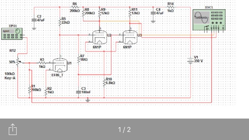

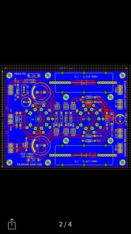

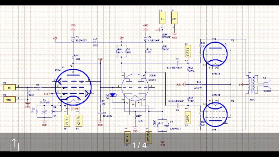

    Sơ đồ cho bóng è86 và bóng ecc88 thù phải, cụ xem giúp em có đúng là mạch dùng 2 loại bóng ef86 và ecc88 ko ạ.
    Còn 2 sơ đồ cũng liên quan đến mạch trên nhưng mhowf cụ xem qua.
    [​IMG][​IMG]

    Cái mạch pcb bạn đưa lên nhìn hoa cả mắt
    May quá bạn có cái này bổ sung
    Bạn thử kiểm tra con tụ C3 100n ( 104) xem sao nhé... Đo áp của 2 chân đèn 6N1 hay là đèn ecc88 là chân 1 và chân 6 xem nó được bao nhiêu... Và kiểm tra kỹ cục LPT vế đang lỗi như mình nói lúc sáng xem sao... Chúc bạn có ngày nghỉ cuối tuần bận rộn

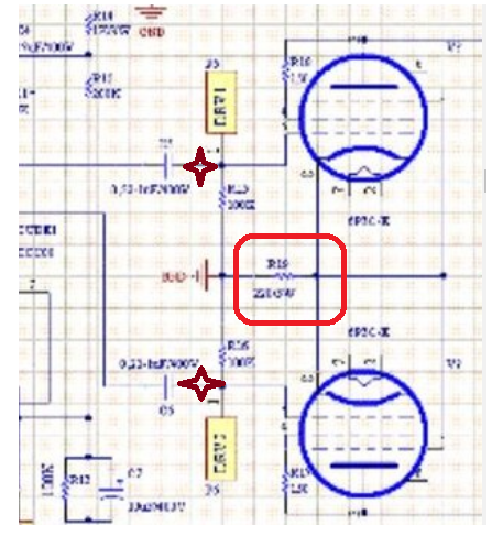

    Việc đâu tiên, bác làm như sau, suy ra từ sơ đồ nếu biết đọc bản vẽ, rất cơ bản:
    1. Vế trái hay phải đều có 2 vị trí đánh dấu sao màu nâu, bác đo và chuyển tương ứng R sang L , L sang R ( nhớ có dây quấn nối mazz tại hai đầu khi dây nối dài tránh Ù ), sau đó nghe theo dõi xem khi bị, hiện tượng đã tả có chuyển loa khg?
    2. Nếu hiện tg khi bị ( to nhỏ kéo dài ) đặt sẵn đồng hồ để đo đc NGAY vị trí có dấu chữ nhật màu đỏ
    3. OPT hỏng chỉ có thể khg nghe thấy gì, khg có chuyện nghe to nhỏ, muốn kiểm tra OPT, thợ có kinh nghiệm làm cách khác, rất cơ bản và là bài học đầu đời.
    Trc mắt là như thế, nên trao đổi qua Zalo 0987779413, tránh có kẻ não trạng bất thg, phá ngang dù học lỏm chỗ này rồi chắp sang chỗ kia, việc này có thể kéo dài vì bác ở xa và khg chuyên.

    Sơ đồ thì em không đọc hiểu đc, Hai khoanh tròn trên và dưới bên phải em còn ko biết là gì cụ ạ.

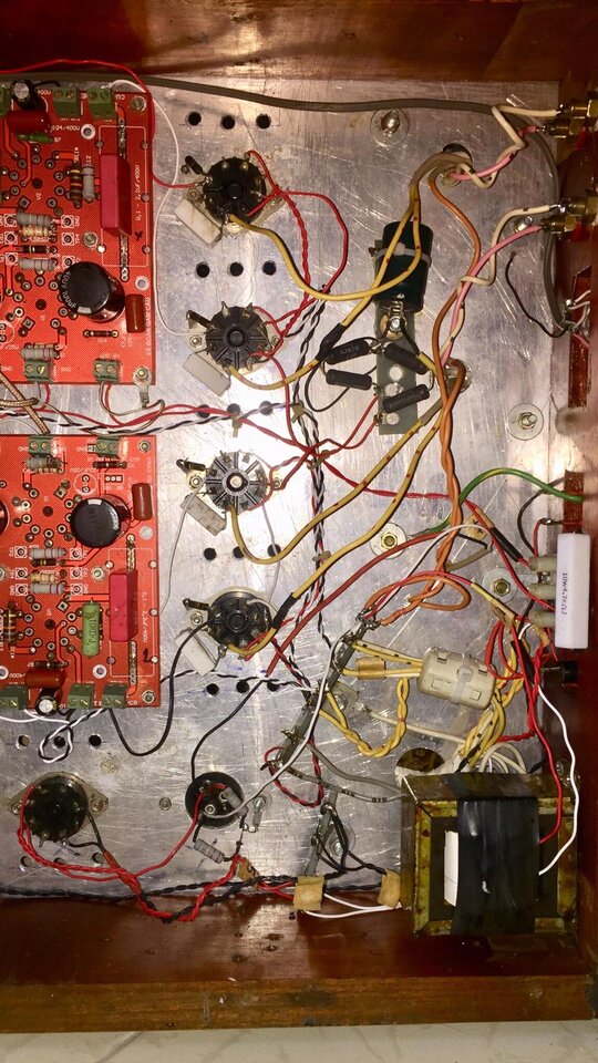

    Lật amply lên, nhìn chân EL34 có đánh số 1-8:
    1. Chân 5 của 2 đèn EL34 vế R bác ngắt CÁI GÌ đang hàn vào ( đc 2 điểm A và B, nhớ đánh dấu kẻo lần sau này )
    2.Chân 5 của 2 đèn EL34 vế L bác ngắt CÁI GÌ đang hàn vào ( đc 2 điểm C và D nhớ đánh dấu kẻo lần sau này)
    3. Dùng dây có 1 sợi nối mazz 2 đầu đấu từ A và B sang 2 chân 5 của vế L
    4. Dùng dây có 1 sợi nối mazz 2 đầu đấu từ C và D sang 2 chân 5 của về R
    Cho máy chạy xem hiện tưỡng đã gặp có chuyển loa khg?
    Nếu thấy khó cả bc này, khg nên làm, nên tìm thợ chuyên môt chút do đây là đơn nhất rồi, khg cần bấm huyệt băng tay cho OPT hay chân đèn, chiêu chỉ có Thần y tube mới làm đc :p:p:p.
