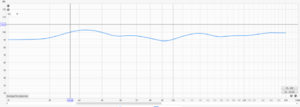

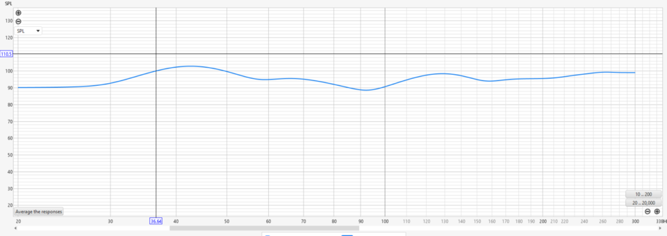

    Nay em nghĩ ra là có thể dùng Room Simulator của REW để demo.
    Tóm tắt video:
    • Đẩy loa về góc phòng
    • Di chuyển vị trí nghe để tìm điểm ngồi nghe
    • Di chuyển loa để phù hợp với điểm ngồi nghe
    • Thêm Sub, đặt crossover ở 80Hz
    • tìm vị trí đặt sub
    Response graph (psychoacoustic smoothing) khá là ổn trong phòng trống
    • đỉnh +7db ở 42Hz
    • đáy -7db ở 92Hz

    +- 7db thì vẫn chưa phải là ổn để nghe nhạc. Bước tiếp theo là đặt basstrap và tiêu âm. Có mấy điểm quan trọng theo chú AcousticInsider

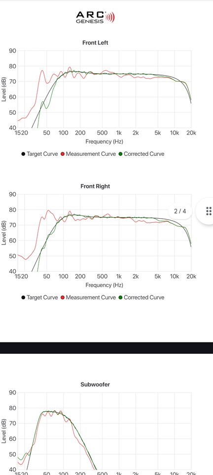

    Cụ thể với phòng của em sau khi theo các bước trên thì response graph như sau:
    • phòng trống: +- 5db ở 100Hz, bass bị tụt khá nặng ở 50Hz -8db
    • có basstrap: +- 3db ở 100Hz, 50Hz được cải thiện

    Kết quả đo ở trên là thực tế hay đang mô phỏng trên phần mềm vậy bác chủ?
  8. Minhltr
    Minhltr Approved Member
    4/12/21
    13
    Mô phỏng là video ạ, còn lại là thực tế

    Bác ở nhà có thể đo bằng app iPhone housecurve.
    Mấy cái của em thì đo bằng Anthem arc 1m. Phần mềm arc genesis
