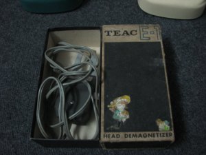

Thường đầu từ sau một thời gian hoạt động thì nên khử từ vì từ dư tích tụ trên đầu từ làm chất lượng ghi và phát âm giảm sút, nhất là ở tần số cao. Trước đây thỉnh thoảng em có gặp các thiết bị khử từ của hãng, thường có hình dáng giống càng cua như bác Sanh Trang nói ở trên, chạy điện AC, kiểu bút chì thì em chưa thấy. Cách khử từ theo hướng dẫn của hãng là bật điện từ ngoài, đưa từ từ vào khu vực miệng đầu từ, rà qua, rà lại rồi từ từ rút ra, sau đó mới tắt điện. Có thể làm vài lần cho hết hẳn từ dư.

Thời kỳ của tôi là thời chơi băng cối(rất thịnh hành) trong một thời gian khá dài.Tôi cũng sở hữu 3 cái khử từ:2 cái càng cua hiệu TEAC và AKAI còn cái bút hiệu AKAI để gọi là đủ các món ăn chơi.Nhưng thật sự không cần thiết.Ngay cả các tiệm sang băng máy chạy liên tục để kinh doanh cũng không có ai dùng.Bây giờ nếu có bán rẻ bác nào thích thì mua cho sành điệu.(Nghề chơi cũng lắm công phu mà)
