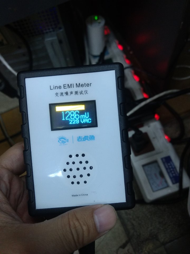

    - Đường điện ổ cắm nhà máy đo EMI báo 1242mV (cái loa kêu lào xào khá to)

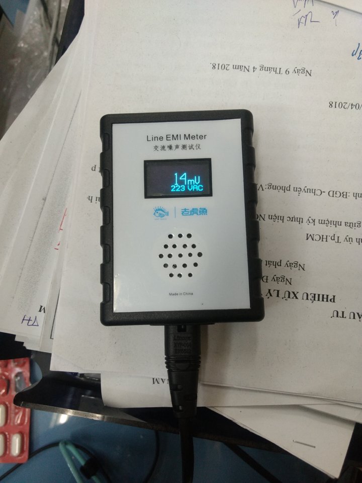

    - Tháo hết các cục hỗ trợ, Cắm ổ cắm lọc LIOA vào BACL. Đo trực tiếp trên ổ cắm lọc thì EMI còn 14mV.

    Thì combo BACL + ổ cắm lọc, triệt nhiễu EMI tốt nhất kéo từ 1242mV xuống còn 14mV.

    Xin kèm 2 hình minh hoạ EMI ban đầu và sau khi lọc qua BACL + lọc nguồn điện của LiOa
