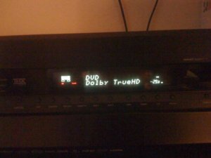

    Nếu là receiver của Onkyo thì nó phải hiện ra như vầy mới đúng là Dolby TrueHD nè:
    Và bác phải kiểm tra xem cái đĩa BD của bác có ra DD trueHD hay là DTS-HD MA không đã. Nhiều đĩa BD chỉ ra DTS-ES và DD-EX thôi bác ạ (nhìn ở phía sau cái hộp nó có mấy cái logo audio và video đó).
