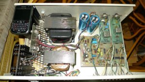

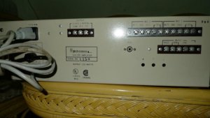

  12. taigl
    taigl Advanced Member
    1/5/06
    843
    Gialai
    Xin phép bác chủ cho em ké một chút vì em lại muốn ngược lại của bác. Vì cái pow của em nó mono,bây giờ làm sao chuyển qua stereo ah?
