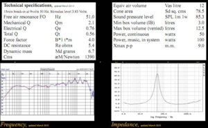

  15. tcqanh
    tcqanh Advanced Member
    11/9/07
    8.015
    92
    Q3, Sài Gòn
    Re: Lăn tăn giữa Jordan và Audio Nirvana
    em bị gọi tên và bị lôi kéo riêng vào đây... tại bác nhé, mtbc :D
    nhìn vào thông số và đáp tần em có 1 số ý kiến sau
    đây là loa kích thước trung bình 14cm, tần số cộng hưởng 51 hz, qts là 0.56.
    vì thế loa này chỉ thích hợp làm loa mid, đáp ứng tần đẹp nhất trong khoảng từ 80hz đến 3khz. tuy nhiên loa có 1 phần lõm ở tần số 150hz đến gần 300hz. vì thế khi nghe nhạc có thể cảm giác tiếng mid low không được dầy lắm, vd giọng nam trầm.
    loa này thích hợp cho kiểu thùng kín nếu muốn bass căng một tí. nếu đóng thùng reflex bass sẽ không sâu lắm vì giới bị giới hạn ở mức 51hz rồi. nếu thùng cố gắng cộng hưởng bass dưới mức này, nguy cơ đứt loa là có thể. bác nên nhớ 1 điều loa nhỏ không bao giờ cho bass sâu tốt được như loa to, nhất là mức độ hoành tráng, lực đánh của tiếng bass vì liên quan đến góc tỏa âm và cuộn voice coil, moving mass, kích thước thùng loa.
    nếu là em, em dùng loa này làm mid, đóng trong thùng kín bookshelf tầm 10-12 lít. sau đó mua thêm 1 loa bass 3 tấc loại độ nhạy thấp cho tưng xứng loa mid, như Eton chẳng hạn. rồi đóng thùng bass riêng cho loa bass. tần số cắt là 200-250hz.

  17. Music-Wifi
    Music-Wifi Advanced Member
    19/12/08
    647
    16
    Bác sỹ giải thích chính xác rồi bác chủ topic ạ, loa này chỉ dùng làm Mid thôi, bác nên kiếm cặp bass cho e nó, chứ loa này không thể cho tiếng bass hay được.
