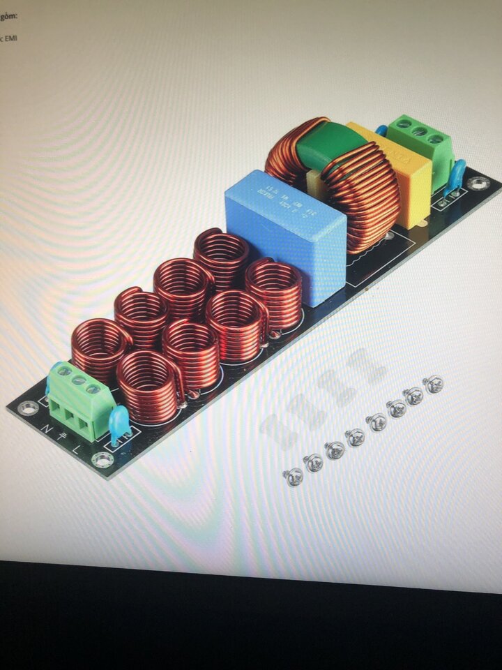

    Các Bác xem cấu trúc bộ lọc nguồn này có ok ko ?
    Heavy Duty 20A Bộ lọc nguồn EMI Bộ lọc tiếng ồn Bộ khử nhiễu 220V 110VAC cho âm thanh DAC Tiền khuếch đại Bộ khuếch đại công suất Ống khuếch đại AMP
    Được lắp ráp hoàn chỉnh, lên đến 9 cuộn cảm để làm trơn dòng điện
    Bộ tự làm của bộ lọc / bộ lọc điện EMI, Nó có thể được kết nối loạt tại cuộn dây chính của máy biến áp nguồn, Bộ lọc nguồn EMS có thể loại bỏ tiếng ồn và mở rộng giai đoạn âm thanh, đồng thời tái tạo nhiều chi tiết hơn. Nó phù hợp với các thiết bị âm thanh bao gồm DAC, Pre-ampli, Headphone Amplifier, Power ampli, v.v.
    Bộ lọc nguồn công suất cao 20A được thiết kế cho Satons, UBS, biến tần, v.v. sẽ tạo ra một số lượng lớn dòng điện hài. Các bộ lọc như vậy yêu cầu sử dụng bộ lọc công suất hoạt động APF. APF có thể lọc dòng điện hài thứ 2 ~ 50.
    Nguyên lý: Bộ lọc nguồn là mạng hai chiều thụ động. Nó có một nguồn điện ở một đầu và một tải ở đầu kia. Mạch bên trong của bộ lọc nguồn, nguyên lý của bộ lọc nguồn là mạng thích ứng trở kháng: sự thích ứng trở kháng ở các phía đầu vào và đầu ra của bộ lọc nguồn và phía nguồn và tải thì hiệu quả suy giảm của nhiễu điện từ!
    Dòng điện của bộ lọc nguồn 20A này cao tới 4400W (AC220V), và nó hoạt động ở 2500W ~ 3000W trong thời gian dài. Đường kính của cuộn dây chế độ điện là 1,4MM và chiều cao là 31MM. Dòng điện tối đa 20A, bảng PCB FR4 chất lượng 1,6mm hai mặt.

    Cám ơn bác đã tín nhiệm. Đầu tiên phải nói rằng em chỉ nhận định về kỹ thuật thôi, còn mọi yếu tố liên quan đến “chất âm” thì em chịu. Tiếp theo là việc đánh giá một thiết bị qua ảnh chụp là ko chuẩn, cần có sơ đồ mạch và thông số linh kiện. Cuối cùng là, chuẩn nhất thì phải đem đo :)
    Tuy nhiên, với giá tiền vài trăm k thì cũng ko quá đáng để trải nghiệm. Mạch lọc này nhìn qua có vẻ gấu (do hàng cuộn cảm bắt mắt) nhưng điểm danh số linh kiện trên mạch thì em đoán là cấu trúc thì cũng cơ bản thôi: N và L đi vào có 2 tụ cúc áo hoặc varistor dập đất, xong đi qua hàng 4 cuộn cảm lọc nhiễu (4 cuộn này nhìn đẹp vậy chứ cũng ko có gì ghê ngớm), tiếp theo là tụ xanh nối giữa L-N, rồi đi qua cuộn common-mode dạng xuyến, thêm một tụ vàng nối L-N nữa, và cuối cùng là 2 tụ/varistor dập đất. Nói chung cấu trúc như vậy là lọc cũng cẩn thận; nhưng tính năng lọc phụ thuộc nhiều vào tham số và phẩm chất linh kiện, ko phán bừa đc. Em có đôi dòng như vậy, các bác tham khảo ạ.

    Em không thấy mạch lọc nguồn AC này dùng điện trở 2.2 M ôm nối chân N và chân L cho đầu vào. Cụ AudioNga cho em hỏi là điện trở 2.2M ôm khi được đặt ở đầu vào của chân N và chân L của mạch lọc nguồn AC có tác dụng gì ạ??
    Một số cục lọc nguồn AC công nghiệp của TDK thì em thấy thường dùng 2 điện trở than 2.2 M ôm cho cả đầu vào và đầu ra.
    Nguyễn ngọc luân likes this.
  12. AudioNga
    AudioNga Shop
    13/6/11
    223
    270
    Phương Mai, Hà Nội
    Câu hỏi của bác khá thú vị. Em chưa từng chú ý con trở đó nên ko sure 100%. Tuy nhiên, có thể đoán 90% là nó tạo đường xả cho các tụ bắc cầu giữa L và N. Các tụ này thường là tụ phim, khả năng cách điện cao nên tgian tự phóng có thể rất lâu. Giả thiết nếu rút nguồn thiết bị xong, sờ vào phích cắm mà bị giật thì hơi... thốn, dù ko chết.

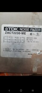

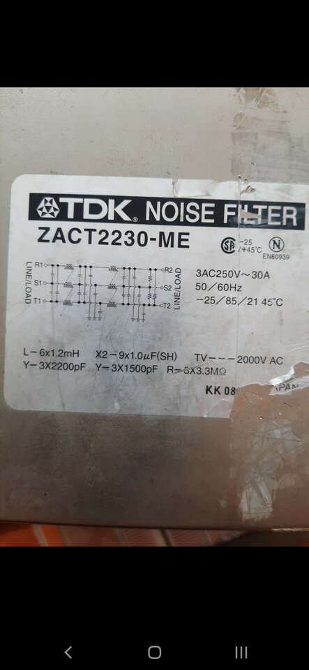

    Các cụ cho em hỏi e đang dùng cho dàn âm thanh cục lọc 3 pha,(như trong hình) thì dây lạnh đấu vào cọc nào ạ.R,S hay T .thanh các cụ
  20. tran minh phuong
    tran minh phuong Advanced Member
    18/1/14
    2.013
    790
    Cục 3 pha này ngon đó bác đấu vô hai cọc ngoài t2 s2 nếu cảm thấy âm thanh ko bị bó thì em nó đã hợp nhau còn như nó bị choé tiếng thì bác trích điểm giữa dùng một tầng lọc thôi. nếu vẫn bị bó - choé thì giảm điện dung 4 con tụ nối các pha. Nếu bị giảm bass quá thì gỡ bớt số vòng dây cả hai vế, nếu vẫn chưa vừa ý thì bỏ nó ra cho bọn trẻ nghịch chơi vì bó chân rồi.

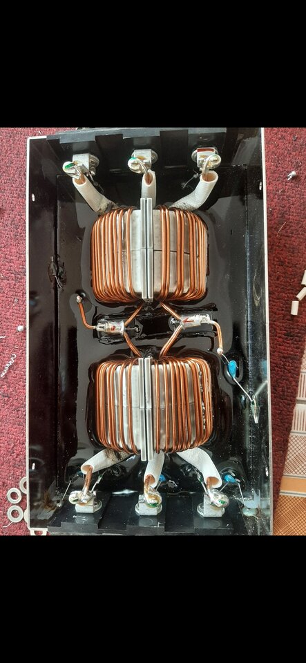

    Em tháo nắp ra thì thé này
