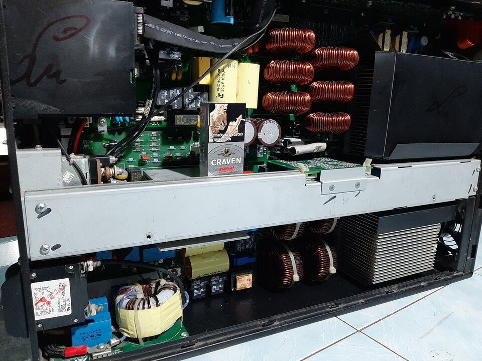

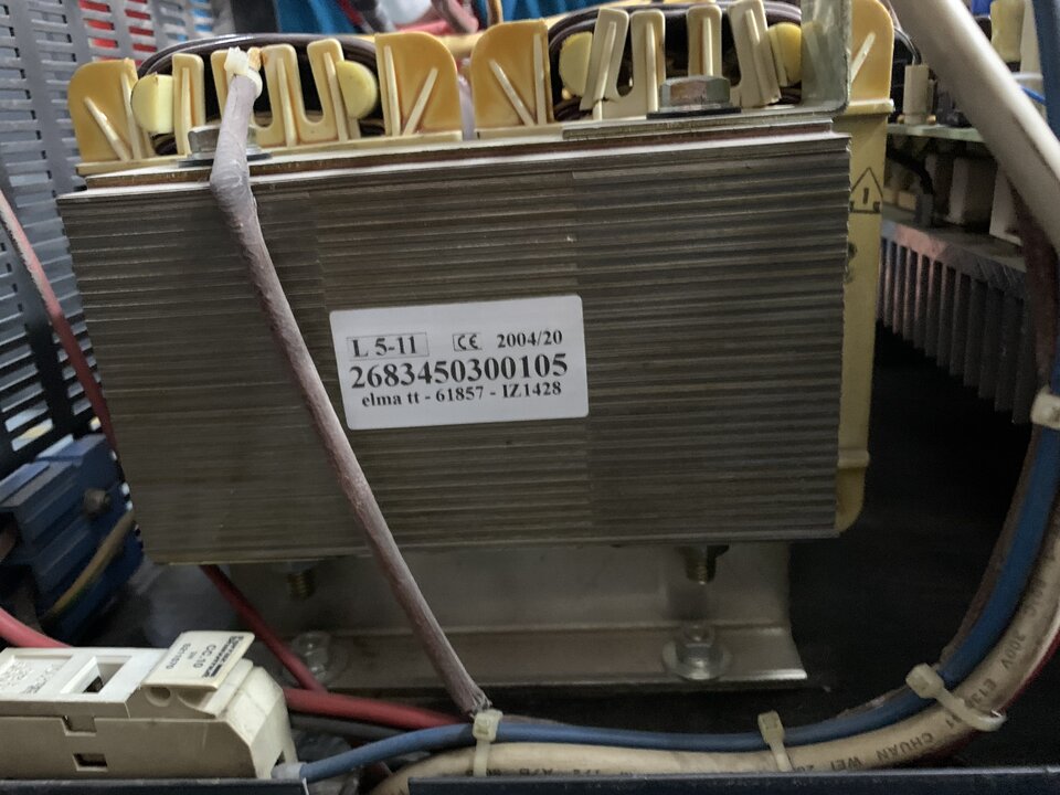

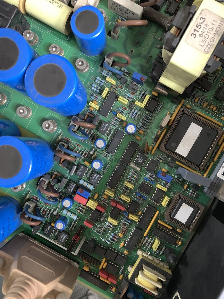

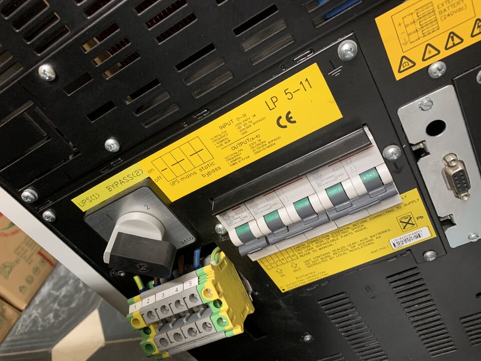

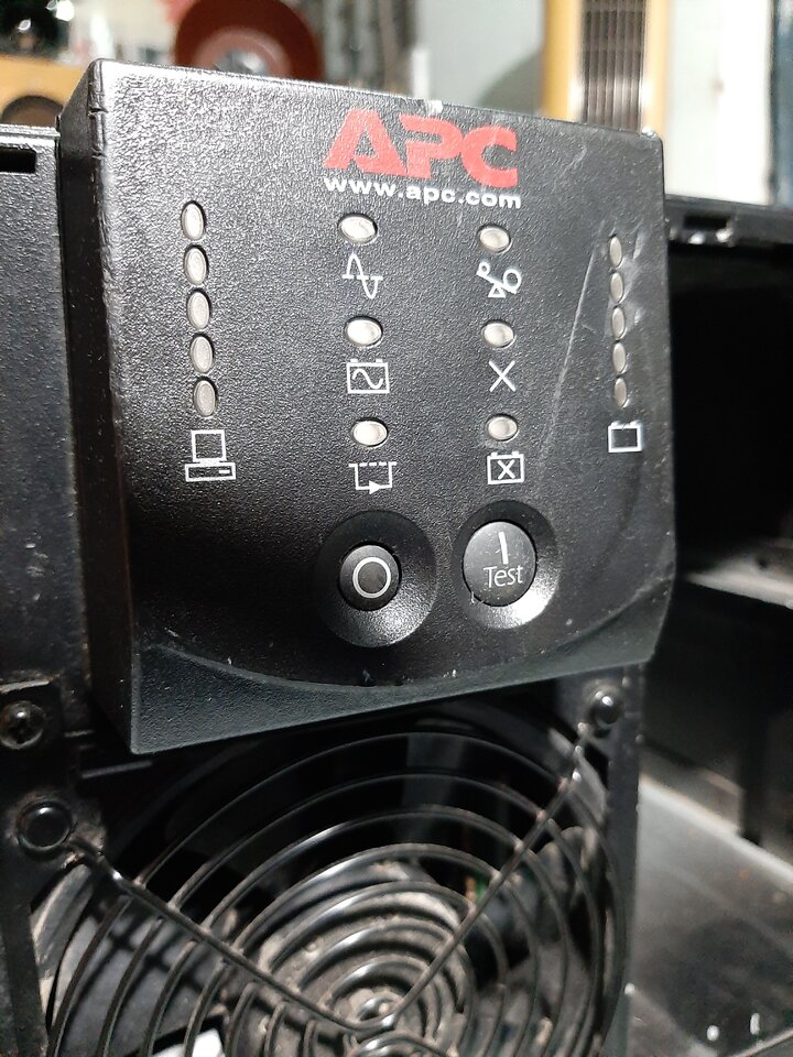

  21. Nguyễn Quyết Tiến
    Nguyễn Quyết Tiến Advanced Member
    28/12/20
    144
    848
    Theo bạn đưa chân em vừa múc em này. Có BACL ELMA Đức luôn. Ko biết cơm cháo gì ko vì em đang cho đi spa
