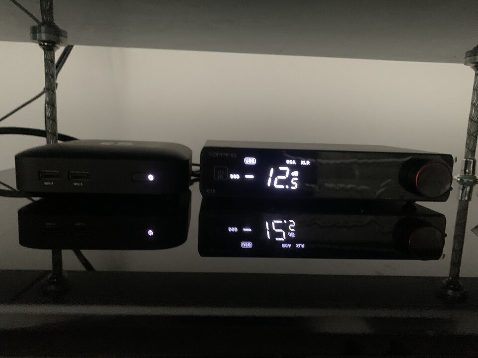

    Dạ em bị lỗi là mỗi khi chuyển bài trên volumio thì bị nghe lụp bụp ở loa, trong khi đó em cài daphile thì ko bị ạ
    Em vài volumio trên hp chromebox g1, dac topping e70
