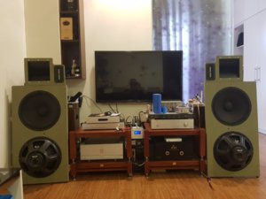

    Mình có dịp nghe cặp loa ván hở của LADS nghe thấy ngạc nhiên tuy là lúc đó lại là hơn 23g đêm và lại mới uống hết hơn nửa chai rượu của LADS nên chưa cảm nhận được chính xác lắm...

    Mình ngạc nhiên vì loa của LADS đã làm được điều đó và chỉ tiếc rằng lúc đó lại ngoài 23g đêm, nhà của LADS lại ở chung cư nên không mở to được. Và lại nghe được loa đó sau khi uống hết hơn nửa chai rượu của LADS nên cảm nhận sẽ không chính xác được...
    Loa ván hở của LADS lại còn dùng cục pow công suất bé tý để chơi nữa chứ nên mình ngạc nhiên về những điều này...

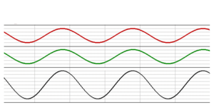

    Hôm nay em tiếp về lý thuyết.
    Trở lại việc sử dụng vách ngăn để hạn chế sóng giao thoa gât phá vỡ âm thanh nguyên gốc, ta hay xem một vài mô hình. Ở đây phải nói trước các mô phỏng đều dựa trên những điều kiện được coi là lý tưởng, sự ảnh hưởng của đồ đạc trong nhà được bỏ qua. mặt phảng sau loa được coi tuyệt đối và không tạo những hài âm và phản xạ hoàn toàn từ 0hz đến vô cùng :).
    Mo phong 1.png HÌNH 1​
    Trên mô phỏng nguồn âm từ củ loa được coi như phát ra từ 2 nguồn điểm đỏ và xanh. Âm thanh phát ra mọi hướng nhưng bị phân cực, hay nói cách khác khi một nguồn âm (đỏ) phát ra áp suất tối đa thì nguồn âm kia (xanh) lại tạo ra áp suất tối thiểu và ngược lại. Và nếu nhìn nhận dưới dạng sóng thì nó ngược pha nhau 180 độ. Đặc tính của hiện tượng lưỡng cực này được đặc trưng bởi khoảng cách trực tiếp giữa 2 nguồn âm gọi là trục phân cực (D). Nhưng những gì chúng ta nghe được xác định bởi độ lệch Dl. (Hình 1)
    Để dê hình dung hơn trong trường hợp lưỡng cực (Dipoles), ta bắt đầu trường hợp đơn giản nhất là trục lưỡng cực trùng với hướng nghe. Khi đó D=Dl. Tổng hợp hay nguồn sóng đỏ và xanh là màu đen trên đồ thi chính là âm thanh chúng ta nghe thấy. Ở đây, đã có những thực nghiệm trên các bước sóng khác nhau (tần số). Ta xem xét 4 trường hợp.
    Trường hợp 1: Bước sóng Lamda (λ) lớn hơn rất nhiều D (D/λ<<0,5)
    (hình 2)
    Mo phong 2.png HÌNH 2​
    Trong khi nguồn màu đỏ ở mức tối đa biên độ, thì nguồn màu xanh vẫn ở mức tối thiểu. Tổng kết quả màu đỏ và màu xanh là sóng màu đen đến tai người nghe. SPL kết hợp của nó nhỏ hơn đáng kể so với SPL của các sóng tạo riêng lẻ.
    Trường hợp 2: Bước sóng λ= 2 lần D (D/λ=0,5) Hình 3
    Một lần nữa nguồn màu đỏ ở mức tối đa, trong khi nguồn màu xanh lá cây ở mức tối thiểu. Nhưng lúc này hai sóng đều đồng pha nên ta thấy SPL của nó gấp đôi sóng tạo ra.
    Mo phong 3.png HÌNH 3​
    Trường hợp 3: Bước sóng λ=D (D/λ=1) Hình 4
    Nếu bước sóng bằng với chiều dài lưỡng cực D thì âm thanh sẽ không thể nghe thấy.
    Mo phong 4.png HÌNH 4​
    Xét trường hợp cuối cùng: D/λ=2 Hình 5
    Lúc này giống trường hợp D/λ=1, hai sóng triệt tiêu nhau.
    Mo phong 5.png HÌNH 5​
    Nhưng vậy, bằng những mô phỏng trên, các bác đã bắt đầu thấy mỗi quan hệ giữa bước sóng và trục lưỡng cực của củ loa khi đặt ngoài không khi trong trường hợp trục lưỡng cực trùng với trục nghe. Tơi đây lờ mờ sẽ hiểu tại sao loa đặt tự do ngoài không khí, nếu phát đơn tần các bác sẽ nghe thấy lúc to lúc bé là vì vậy.
    Chiều rồi rãi, em sẽ trình bày thêm một vài mô phỏng khi trục Dipoles không trùng trục nghe. Những lý thuyết này sẽ giúp chúng ta lựa chọn điểm cắt cho của loa cũng như tính toán độ rộng hay vị trí kê loa OB. Trên thực tế có thể không hẳn giống 100% nhưng ít nhiều bám theo nó thì kết quả thành công có vẻ cao hơn.
