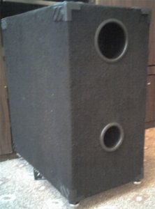

  12. Gigabass
    Gigabass Approved Member
    4/7/06
    15
    Loa đóng tiếng bass không hề kém
    đóng thùng loa mà các bạn chỉ đóng cho hợp nhãn thì làm sao ma hay được, bởi vì dung tích của thùng loa phụ thuộc hoàn toàn vào củ loa, sau đó nũa vị trí của loa trên thùng loa .Nói tóm lại phải có tính toán theo công thức cụ thể,có thể tham khảo bằng công thức của JBL.Còn nói là loa đóng mà tiếng bass yếu là không đúng.Bởi tôi đang dùng chính sản phẩm tự đóng của mình, tiếng bass của nó cảm giác như có thể cầm, nắm được.

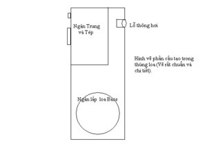

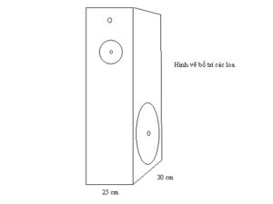

    Cảm ơn bác nhat_nam80 nhiều. Nghe bác kể chuyện thời xưa em cũng rất cảm động và rất hiều tâm trạng của bác. Em nghĩ rằng đó là nhg kỷ niệm đẹp sẽ đi cùng với bác cả cuộc đời này. Em có post hình vẽ loa của em lên phần Loa của DIY phía dưới đấy. Nếu bác rảnh thì vào xem rồi tư vấn giúp em. Em thấy phần bông hóa học ở trong nhồi nhét linh tinh lắm. Bác chỉ em cách thay phần bông hóa học và dán nó vào như thế nào nhé. Cảm ơn bác rất nhiều. Thân......

    Hình vẽ các loa của em này, các bác cao thủ giúp em đi nào....

  17. Viagraless
    Viagraless Advanced Member
    4/12/05
    5.592
    261
    Khổ quá em khuyên bác về đảo 2 đầu dây 1 bên loa xem có tiến triển gì không đã ??? lót càng nhiều bông thì càng mất bát mà thôi.
  18. Zorro
    Zorro Advanced Member
    14/12/05
    3.308
    550
    Saigon
    Bác nên thử theo chỉ dẫn của bác Via trước, vì nếu 1 trong 2 loa đấu lộn cực tính thì sẽ mất bass. Còn nếu không có kết quả gì thì bác nên đưa thông số lên cho các bác trên này biết để chỉ dẫn, như thể tích thực của thùng bass, đường kính và chiều dài lỗ thông hơi, chi tiết bộ phân tần và thông số linh kiện...

  19. nhat_nam80
    nhat_nam80 Advanced Member
    3/5/06
    877
    35
    Bác đóng loa ở vị trí đấy tiếng non là phải, và vị trí lỗ thở chưa hợp lý. Theo kinh nghiệm phá ra, đóng lại nhiều lần của em, phần lớn (không phải tất cả) các loa Bass mà thùng nông thế thì kém bát nhất là loa có độ nhạy cao, ít ra phải vuông - tức rông bao nhiêu thì sâu bấy nhiêu. Em không rõ về củ loa của bác la loại gì, chất lượng thế nào. Với lại, bác đóng loa bên sườn là không tận dụng được khoảng giao thoa giữa trung và bát. Chính âm đó tạo cho trung âm độ mượt và có lực đấy. Với lại bác thử đấu thẳng từ ampli ra bát xem sao.
    Giải pháp của em chỉ mang tính tham khảo thôi nhé. Đó là bác ngăn phần loa trung với tép thành một khoang đi, đừng để khe kia, lỗ thở cũ dành cho loa trung cũng được. Em nghi, chính khe kia là thủ phạm gây kém bát, rất dở dang. Còn khoang bass bác đục lỗ gần loa bát song song với lõi loa xem sao. Còn bông cho vừa phải thôi, thậm chí chỉ cần một lớp mỏng 10ly dán vào thành vách loa là được.
    Lưu ý, đó là kinh nghiệm của em bác tham khảo nhiều ý kiến nữa trước khi phù phép cho loa. Với lại, vật liệu bác đóng bằng gỗ gì, tuyệt đối không được đóng thùng loa bằng đinh đâu nhé, ảnh hưởng đến chất âm nhiều lăm.
    Chúc bác vui vẻ và có hướng giải quyết mới.
  20. Scorpio
    Scorpio Moderator
    2/12/05
    7.243
    3.320
    VNAV
    Thêm một cách thử nữa là bác bịt lỗ thông hơi lại !
    Vẫn không được thì làm theo bác ZORRO đã khuyên
  21. duongmt1980
    duongmt1980 Advanced Member
    4/7/06
    346
    Ba Đình
    Em thử làm cách của các bác rồi , tiếng Bass mạnh nhưng nó ù tai lắm. Chính vì thế nên em nghi là phần bông lót ở phía trong nó sai nên tiếng không được hay. Có bác nào có công thức về cách lót bông cho loa Bass 25cm và loa Trung 16cm thì hướng dẫn cho em với. Em sẽ về chụp ảnh đôi loa của em rồi em Post lên. Xong các bác giúp em nhé.......
