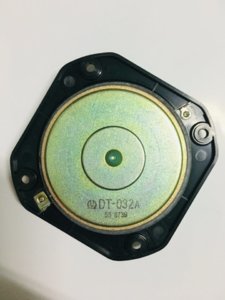

    Tình hình là em có cặp loa PIONEER xs 730 bị mất tiếng treble, chỉ còn hát được loa mid và bass.
    Em tháo loa treb ra kiểm tra thì vẫn còn sống, mà nhìn mạch phân tần thì không hiểu nó có bị đứt con linh kiện nào không.

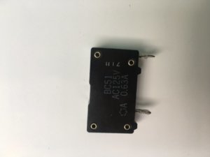

    Bạn lần ngược theo dây loa treb đến bộ phân tần thì sẽ tìm ra linh kiện hỏng thôi. Trên hình cặp dây nào dẫn đến con tụ có trị số nhỏ nhất thường là của loa treb (thường tụ bị hỏng chứ cuộn dây và trở khó đứt lắm - lưu ý cái cục vuông đề 125V, 0.63A)?

    Như hình thì dây đỏ-đen là tín hiệu vào. Đỏ- trắng là treb, xanh-trắng là mid, xanh dương-trắng là bass.Cái cục vuông kia em ko tìm thấy thông tin nó có chức năng gì

    Cục vuông đó có khả năng là cầu chì ?, bạn hãy bắt đầu từ đó, ktra xem còn thông mạch ko

    Chính xác là cục vuông luôn Bác ạ, em tháo nó ra, câu tắt qua con tụ 4,7( tụ nhỏ nhất) thì nghe tiếng loa treb.
    Nhưng giờ biết tìm mua cục vuông này ở đâu Bác nhỉ, em tìm trên google mà ko thấy.

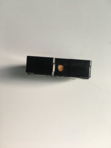

    Vậy nó chỉ là cái cầu chì thôi bạn, bạn tìm mua cầu chì ống khác chịu được dòng 0.5A thay vào là ổn (điện áp ko quan trọng). Bạn chụp kỹ cái cục vuông đó ở nhiều góc độ để tớ xem - có thể là cầu chì nhiệt, bạn xem có nút ấn nào ở cục đó ko, nếu có ấn vào nút đó thì nó lại hoạt động tốt. Chúc bạn thành công.

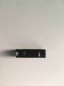

    Cục này em ko thấy nút bấm nào, nhưng thấy nó có 1 cái lỗ nhỏ, nhìn vào bên trong là miếng đồng vàng chắn qua, ko chọc ngoắy đc gì

    Bạn lấy que tăm hoặc đầu bút bi chọc mạnh vào xem có tác dụng gì ko, nếu có tiếng kêu tạch là ổn, ko thì bỏ đi thôi

    Em chọc cái miếng đồng móp xuống luôn mà ko nẩy lên, chắc bỏ luôn Bác ạ, em câu thẳng luôn thấy nghe bình thường, nhưng ko biết tương lai nó thế nào

    Mình cho rằng nó là cầu chì mà bạn, bạn nên thay bằng cầu chì ống 0.5A để bảo vệ loa treb, kẻo có ngày cháy loa đó

    Báo cáo với Bác : sau cả buổi lần mò câu kẹo em nó các kiểu thì em nó đã hót. Nhưng buồn thay, mổ đến lượt cái loa bên kia thì cái cục vuông đó (cầu chì nhiệt thì phải) vẫn bình thường, nhưng loa treb thì tèo. Cái này giờ đi quấn lại có đc ko Bác, và quấn xong nó hót có đạt ko? Chứ tìm mua chắc khó Bác nhỉ?

    Bạn mang ra hàng người ta cuốn lại cho bạn được ngay thôi...
    Mình có vài lần cuốn ở Sơn loa chỗ ngã ba Trần xuân Soạn, Lò Đúc thấy cũng ổn giá chấp nhận được còn bạn cầu kỳ thì tự tìm hiểu lấy xem sao nhé...
